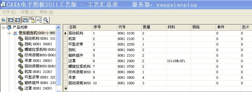

之前讨论过template文件设置过程,都是通过定位方式的,通过块的方式导入目前版本还不支持,图文档中可以支持,如果需要这部分功能的技术,可以发邮件到yxp@caxa.com索取,暂不对普通用户开放。

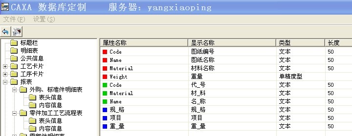

另外对于提取出来的信息还是无法生成结构树,可以对比一下提取出来的标题栏信息和明细表是否与“数据库定制”中的名称相对应,如果不对应可以新建属性或者设置别名属性来实现。
例如下图中,1.txt中提取出来的信息(图一),一定要和数据库定制中的相对应(图二)
图一
图二
这样才能正确生成结构树
祝各位工作顺利
