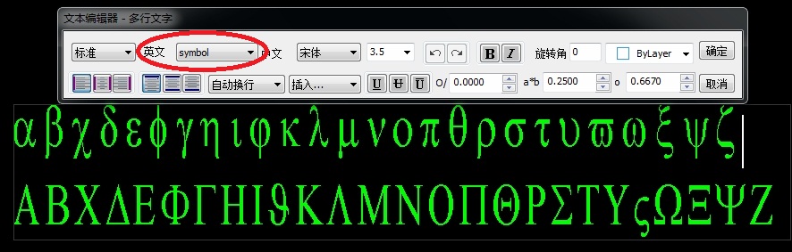

电子图板文字编辑时,发现一种输入希腊字母的好方法,介绍给大家共享。虽然希腊字符可以用特殊字符输入,但输入的字符不但字形难看,更重要的是全角,和半角的英文混编时,字符排列稀密不均,很不受看。以下推荐用改变字形文件的方法输入希腊字母:方法是将编辑器面板的英文字改为symbol,然后仍用标准英文键盘输入,希腊字母和英文键的对应关系,绝大多数是希腊字母发音的第一个英文字母,其详细对照如图所示。

我一般使用自然码输入法输入,可以像输入汉字一样输入,ox开始,oxa就是α、oxb就是β。
