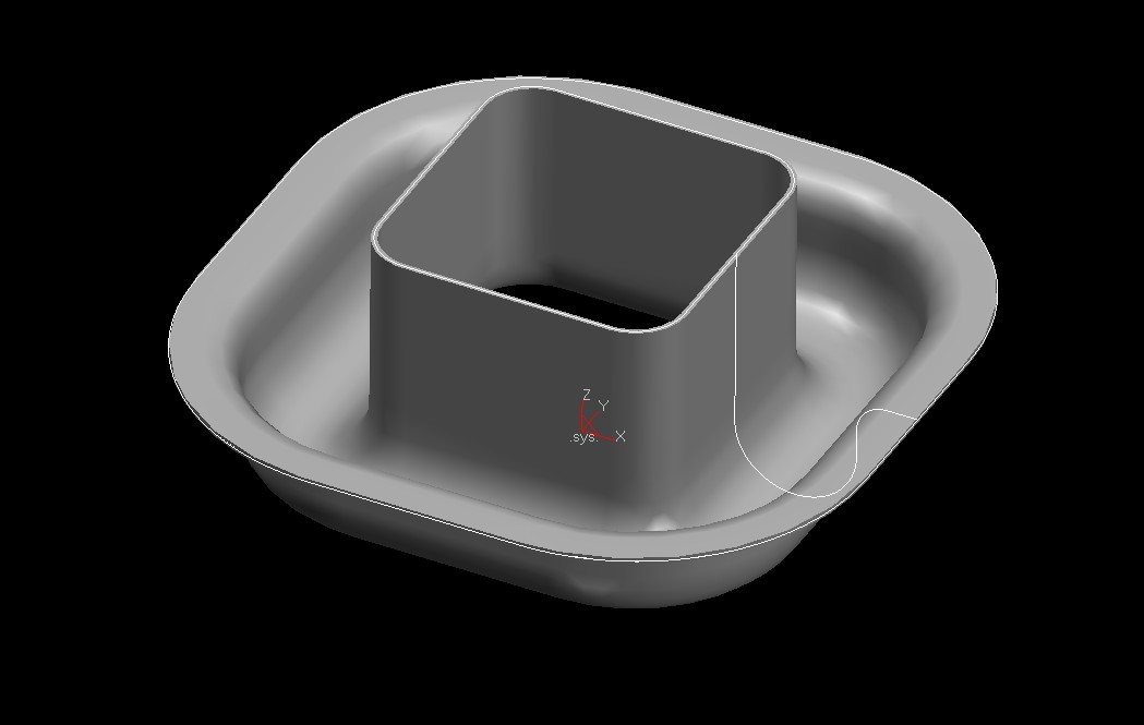

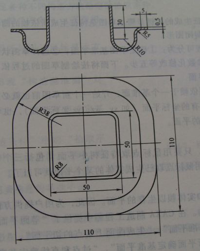

和大家说一下我做这个零件的思路。
想着先用双导动线做曲面,再加厚增料。
1 做50*50  110*110两矩形,并圆角过渡
2 做截面线
3 把导动线组合后生成了曲面
曲面文件.zip (100.3 KB, 下载次数: 8173)
4 当加厚增料时,提示
   “ 无法偏移或面不能被删除。无法完成将一个面加厚成实体。 本次特征操作失败!”
是因为曲面太复杂吗?我试过,如果只用50*50的导动线做单导动线的固结导动。是可以加厚生成实体的。而且出来的效果和双导动线是差不多的,但是外延是不是R38没有论证。可能是由于尺寸约束的关系,单导动线也能生成这个零件,可是双导动线不是更保险吗?怎么不行呢?
大家是怎么看这个问题的呢?
附上我做的曲面文件

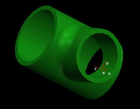

在XY平面以原点为圆心做R30的圆,Z正向扫描80,切换到YZ平面,以(0,0,40)为圆心,R25圆,X正向扫描50。此时两圆柱面加厚增料可以,但如果用曲面裁剪,面裁剪,相互裁剪后就不能加厚增料了。这个问题的起因是想用这种方法做个三通。烦请诸位指点一下原因。

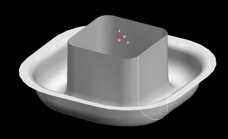

发表于 2010-10-26 15:47:00 | 显示全部楼层
不要把二个轮廓线组合为样条线。组合完以后四角的R会有问题。
参考附件.
回答曲面加厚.rar (1.07 MB, 下载次数: 9285)

你是用我上传的曲面加的厚还是自己又做了一个?我刚才下载下来又用2011生成了一下,还是出现那样的问题。

你提供的文件确实可以,能说一下详细步骤吗?使用双导动线生成的吗? 我注意到你的图形中,两个矩形导动线都被分成了两部分,但是不对应。
我把你做的实体和曲面删掉后,再重新生成就不行了。太惭愧了!哈哈

关于曲面加厚
楼主,刚才无意看到你这条帖子。不知道你用的哪个版本的不能加厚,你上述这张图我刚才用2011版是可以做出来的。
73
49
49
发表于 2011-8-15 21:54:00 | 显示全部楼层
关于曲面加厚
又做了一个
221.zip
483.27 KB, 下载次数: 10115
