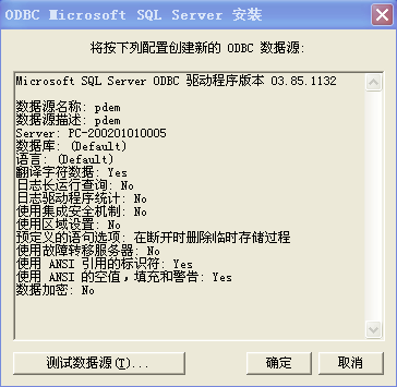

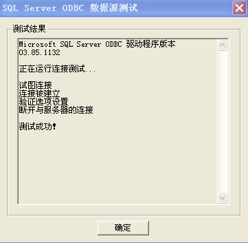

 楼主| 发表于 2010-10-19 11:16:00 | 显示全部楼层
我按照您上面的方法试了一下,ODBD数据源那里,连接失败。
您说重建一次即可,怎么重建?
29
29
 楼主| 发表于 2010-10-19 15:25:00 | 显示全部楼层
我重新创建了数据源,现在可以连接。
但是CAXA的服务器还是之前的提示,启动后又停止了。

 楼主| 发表于 2010-10-19 15:27:00 | 显示全部楼层
你看

发表于 2010-10-20 10:48:00 | 显示全部楼层
看过这个沟通过程,感觉是数据库系统管理员的密码修改过,导致图文档服务启动不了。注意,图文档服务端有个配置文件,Pdem.xml,里面有个配置项,记录的是SQL SERVER 中SA的密码。
另外,2007是很老的版本了,建议使用新版本。CAXA 官方论坛上有图文档最新版本可以下载,支持试用。
