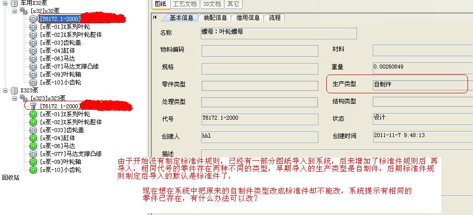

发表于 2011-12-8 09:56:00 | 显示全部楼层 |阅读模式
见附图

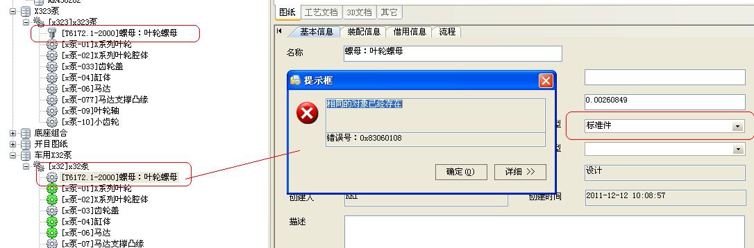

 楼主| 发表于 2011-12-12 10:20:00 | 显示全部楼层
如果把自制件改为标准件,提示如下,不允许修改,现在要能修改各项属性,让自制件能变成标准件,而且标准件相同代号的要能够有借用关系

发表于 2011-12-13 17:03:00 | 显示全部楼层
不知道你的具体操作步骤,但是我刚才试了一下可以的。我的步骤为:1、以小齿轮为例,复制小齿轮到另外一个产品大类下的产品节点下,此时,遵循代号唯一性原则,复制过来的小齿轮代号会自动发生变化。2、我在复制过来的小齿轮上右键属性编辑,将小齿轮的代号改为和原件一样的代号,并将生产类型改为标准件。此时在结构树中有两个小齿轮,代号相同,但是生产类型不同。
110
发表于 2011-12-13 17:07:00 | 显示全部楼层
不过没有形成借用关系!你这个截图是因为属性关键字的原因!
