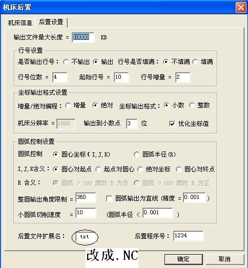

在制造工程师中生成FANUC系统识别的.NC文件怎样设置。系统默认的是生成.cut的文件,不知道加工中心FANUC系统识不识别.cut的文件。

机床可以识别。或者将后置处理扩展名改为.nc也可。

代码文件在生成对话框中,就可以直接更改的。
更改后系统会记住。

可以直接生成.nc的文件,

可以识别,也可以自己改后缀为.NC
