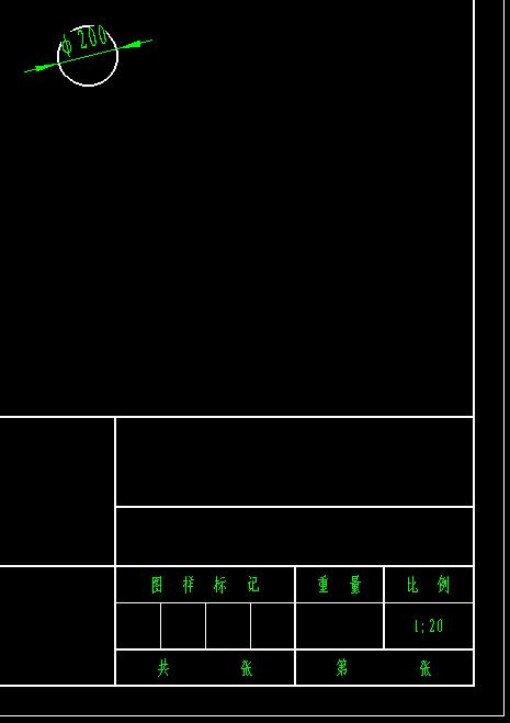

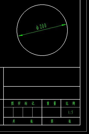

发表于 2011-12-13 13:01:00 | 显示全部楼层
没错,确实有这个标注不随比例变化的问题,即使设置了也不一致变化。我用的是2011R3机械版打了“2011r3补丁及异常报告保存方法”补丁。
图幅设置了
设置1:5后画圆并标注
改变图幅比例为1:20后标注比例和图幅比例不一致

发表于 2011-12-13 14:34:00 | 显示全部楼层
回复 6# xiaoyi_lhy 的帖子
这怎样能看出不一致?以谁做参照对象不一致?

发表于 2011-12-13 16:13:00 | 显示全部楼层
6楼的是正常的,字高不变,变化的是你的20的圆变小了,所以感觉文字变大了。但是对照幅面是没有变化的,全部显示看看就会发现了。
 楼主| 发表于 2011-12-13 18:49:00 | 显示全部楼层
6楼的是正常的  图纸比例缩小4倍后  图形永远是1:1  那么 文字相对于图形应该放大4倍
