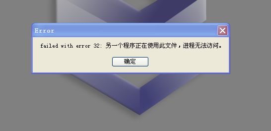

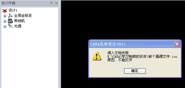

是否2011r3的特征放样有问题,期待检测结果!楼主的原文件还是打不开。

回复 16# CAXApyh1913 的帖子
可以打开啊,我下载下来都可以打开,我用的R3画的
