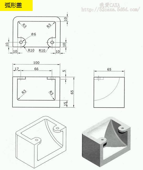

CAXA实体之天下第二群周练习题:弧形盖

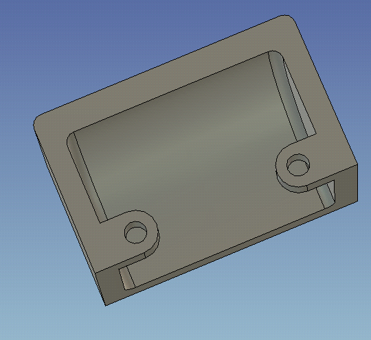

发表于 2011-12-14 22:01:00 | 显示全部楼层
png
png

 楼主| 发表于 2011-12-28 22:27:00 | 显示全部楼层
楼上的,外倒角有点小啊
