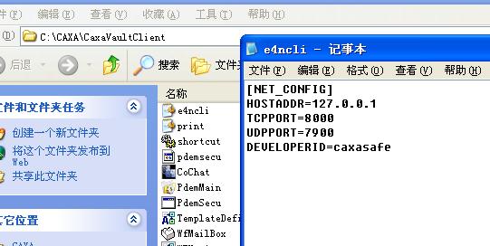

8.是因为网络授权配置的IP没有改吧,要求改为加密锁所在客户端IP的,如图

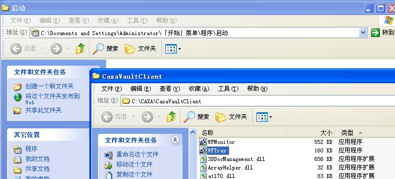

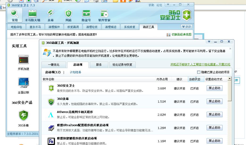

9.可能杀毒软件或360将自动启动项搞掉了,手动将安装目录下WFTray.exe复制到启动中,如下图
如果开机360提示,则将360中高级工具--开机加速中的WF设置为允许启动,如下图
