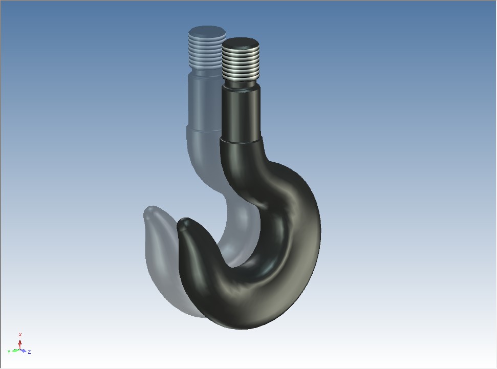

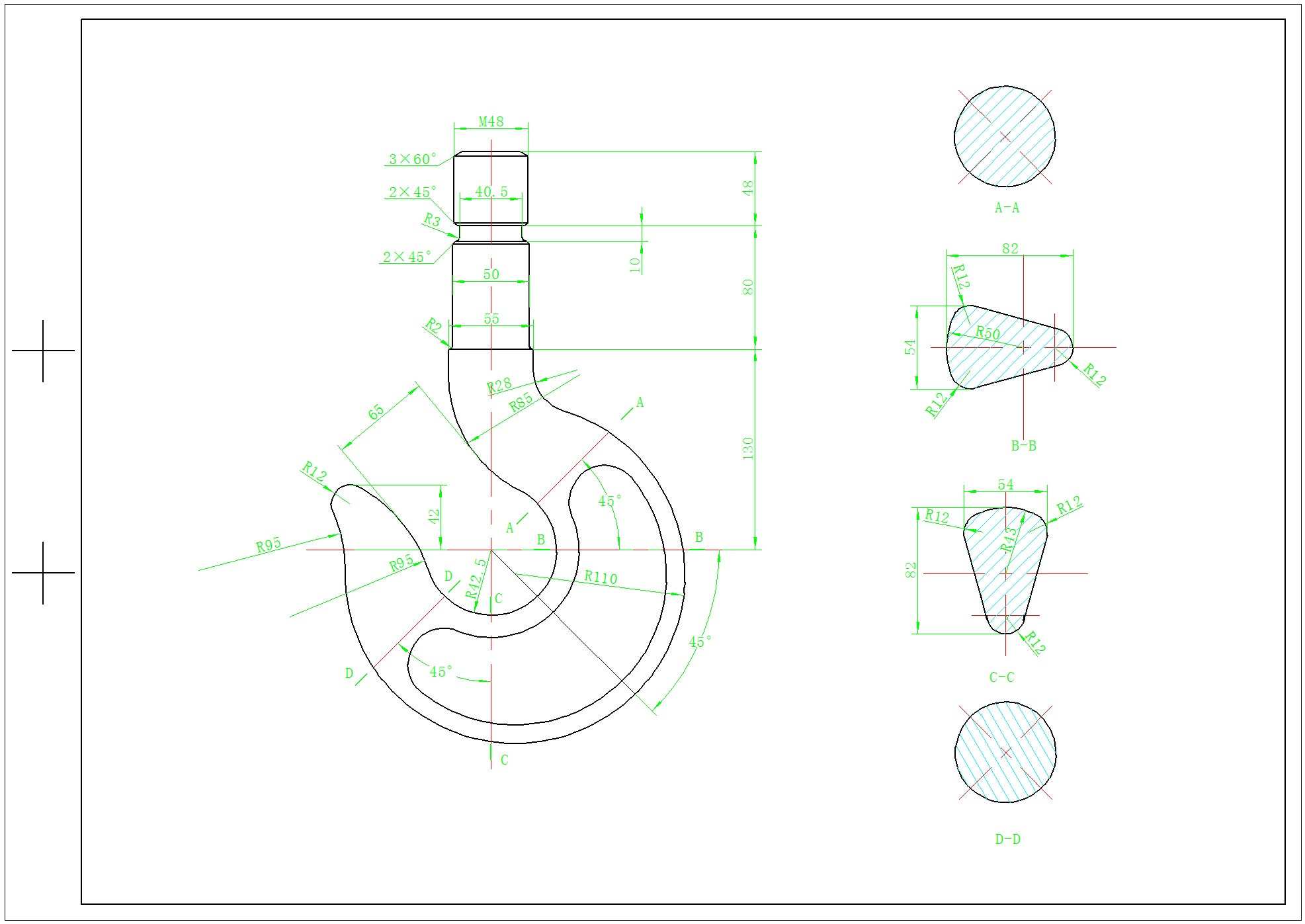

我觉得放样不好做,问题太多,想借此图好好练习练习,但是我做了一遍又一遍,草图画了一幅又一幅,还是没能放出来。
所以恳请哪位大师能用放样的方法来解这道题,也好让众多跟我一样放样有很多问题的童鞋学习学习,万分感激

这个过去已经有很多人做过的,用放样来做也确实是最简单的做法,你可以把你没做成功的原文件发上来,以便帮你解答你草图的问题所在。

很奇怪,今天直接就放出来了,都没有编辑过匹配点,太高兴了。以前用了几次穿透,结果老是提示放样截面包涵错误,没用穿透的话老是提示放样截面和导线不在同一平面,有时还提示导线不可用,很是纳闷。今天用了约束投影,好像效果蛮好的。源文件传上来了,请大师们指点一下,我更想知道大师们是怎么画图的,采用什么方法来让导线和截面草图相交的,又是怎么样控制匹配点的,特别是圆上的匹配点

恩,是的R4,哎,悲剧了。如果你们想下载的话,那就只有等R4出来吧,或者等大师们用R3的做一个。但是我发现做出来的这个效果有点问题,右下角凹陷进去了,似乎和图纸有点出入,不知道是不是截面取的太少了,还是应该用其他的方法,继续等待大师们现身。

很值得庆幸,我用R3再一次放样成功了,似乎对放样有点感觉了。帖上源文件。
