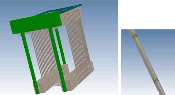

CAXA实体设计(三维CAD)专业级的动画仿真功能,可以帮助您轻松制作各种高级的装配/爆炸动画、约束机构仿真动画、自由轨迹动画、光影动画、漫游动画,以及透视、隐藏、遮挡等特效动画等,并可输出专业级的虚拟产品展示的3D影片。帮助您更全面的了解产品在真实环境下如何运转,最大程度降低对物理样机的依赖,从而节省构建物理样机及样机试验的资金和时间,缩短产品上市周期。本文将介绍如何在CAXA实体设计中制作辊筒的链条机构仿真运动。如下图所示为辊筒链条机构和链条的三维模型。
辊筒链条机构和链条的三维模型
此辊筒的链条机构运动的原理:四个辊筒中的一个旋转运动(该辊筒的运动是通过电机连接发动),通过链条的运动,从而带动其余三个辊筒的运动。并且上面的支架也要随着辊筒的转动从而进行上下运动。

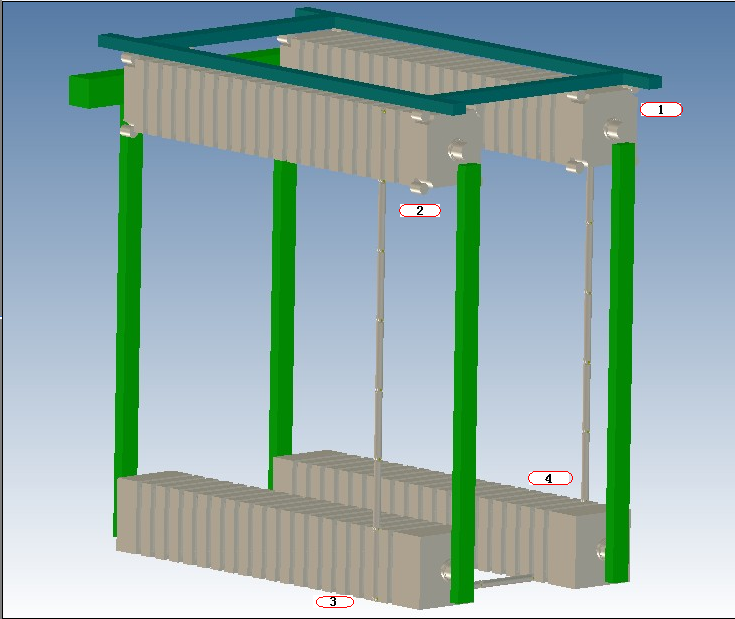

因原图的链条比较多,以下的讲解过程以其中的一个链条为例(其原理是一样的),如下图所示(以下约束装配的过程从辊筒1-2-3-4的方向进行):
简图

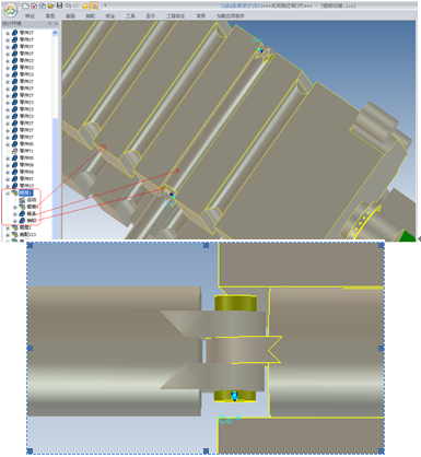

1、 把辊筒1及其上面贴合的链条、销钉装配成辊筒1,完成装配之后,把辊筒1中的销钉与左边的链条进行“同轴”约束装配,如下图所示:

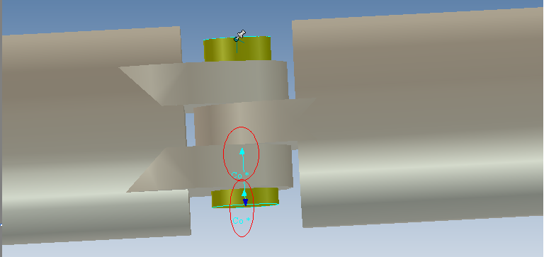

完成之后,继续对左边链条连接处的销钉和其两边的链条进行“同轴”装配,如下图所示:
同理,继续往辊筒2的方向进行销钉和链条的“同轴”约束装配。
直至辊筒2左上方的那个销钉停止“同轴”约束(即从辊筒1装配的那个销钉算起往左边数的第四个销钉截止,此销钉无需进行约束)。

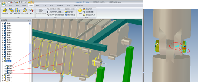

2、把辊筒2及其左边相邻的链条和左上、下销钉装配成辊筒2,接着把辊筒2左下销钉与其下方的链条进行“同轴”约束装配。完成之后,对下一个销钉与之相连接的链条进行“同轴”约束装配。如下图所示
同理,对下方的销钉与相连接的销钉进行“同轴”约束装配。
直至辊筒3左下销钉停止“同轴”约束(即此销钉无需约束)

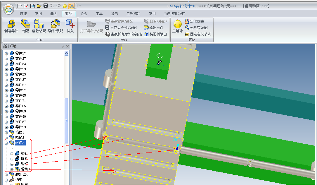

3、 把辊筒3及其下表面相邻的链条和左右两边的销钉装配成辊筒3,如下图所示:
完成辊筒3的装配之后,对右边的销钉与右边的链条进行“同轴”约束。
同理,右边余下的销钉与之相连接的链条进行“同轴”约束。
直至辊筒4右下销钉停止“同轴”约束(即此销钉无需约束)。

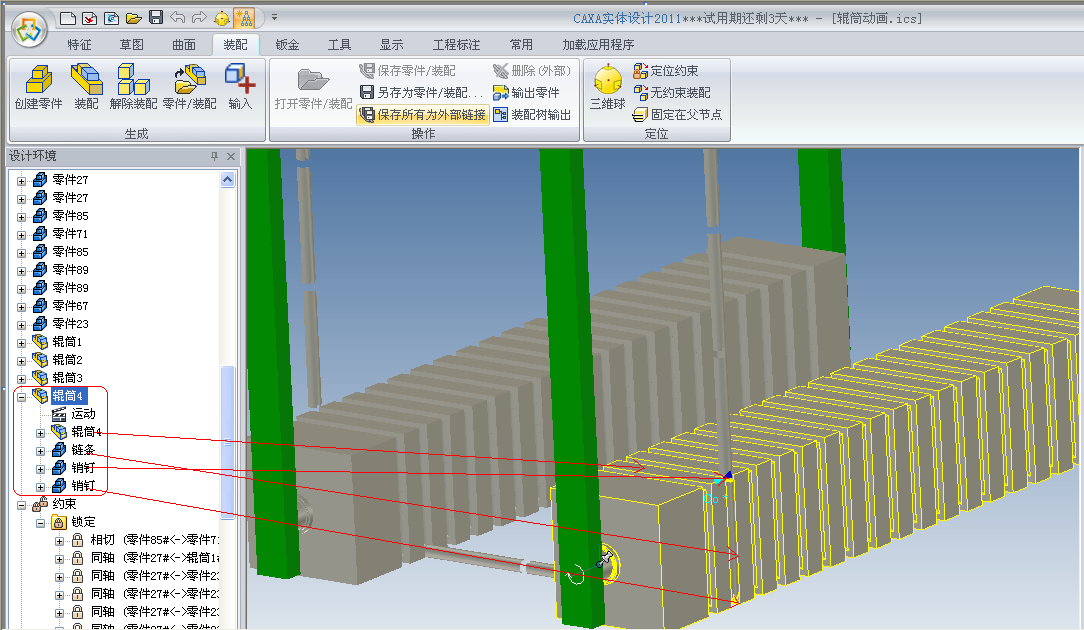

4、把辊筒4及其右边相邻的链条和右边上下两个销钉装配成辊筒4,如下图所示:
完成辊筒4的装配之后,对右上方的销钉与其右上方相连的链条进行“同轴”约束。
同理,右上方余下销钉与相连接的销钉进行“同轴”约束。
直至最后一个销钉(即辊筒1右上销钉)只与辊筒1上面链条进行“同轴”约束,而不与辊筒1右边相邻的链条进行“同轴”约束。

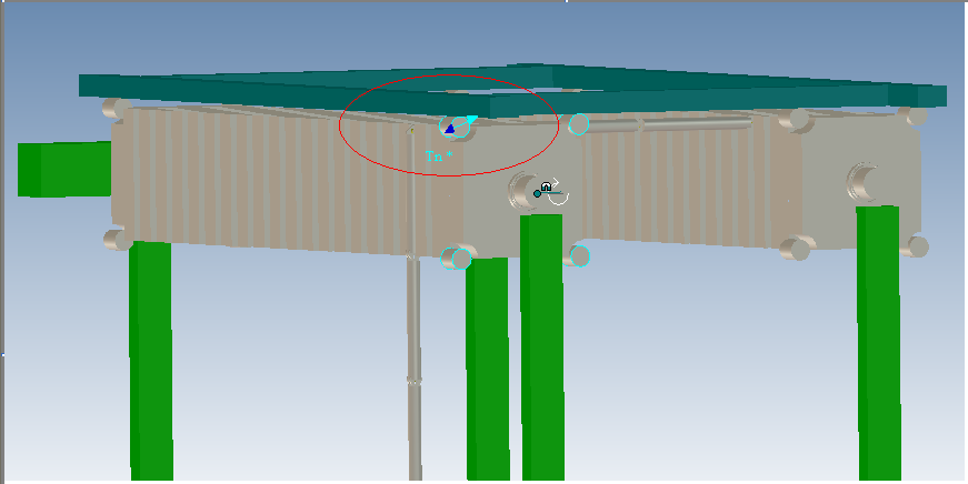

5、为了保证辊筒在转动的过程中,上支架也随着进行上下运动,保证辊筒上至少有一个圆柱体与支架“相切”约束。如下图所示:
这样整个机构的约束、装配就完成了,接下来对机构赋予运动后即可生成机构仿真。
