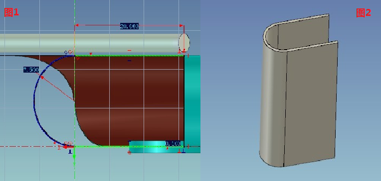

第一, 在实体设计的草绘功能下绘制如图所示两边长为20,端部是半径为7.5的圆,再选中所有的曲线用偏置工具向内偏置0.1。如图1所示。点击完成草图将所绘制的草图用特征里边的拉伸工具拉伸长度为60.形成如图2所示。

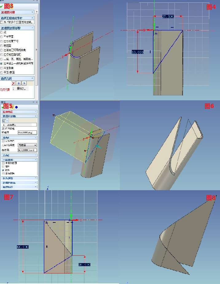

第二, 在草绘功能下选取二维草图在刚拉伸的实体特征上端面选取弯曲部分的中间线来确定一个草绘平面在两个面的中间。然后在这个草绘平面上绘制如图3、4所示的平面图形。然后将绘制好的草图向一边拉伸切除。形成如图6所示。用同样的方法在另外一边切除形状为图7所示,最后形成如图8所示的图形,为风车的一片。

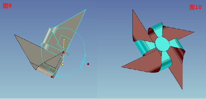

第三, 将如图8所示的图形用三维球绕中间端点来进行旋转拷贝。数量自己可以设定。这样就形成了如下图所示的风车了。是不是很简单呢。希望大家能从简单的操作中找到一定的灵感和奇思妙想来完成更多更好的图,期待和大家和我分享。
