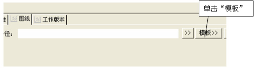

用户在新建图纸或其他文件时,可以在结构树文档区或文档树中添加文件,首先右键单击目标节点或文件夹,选择菜单中的“新增文件”,然后可以单击“图纸”中的“模板”(如图5-1)。
图 5-1 单击“模板”

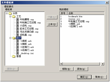

编辑模板是添加文件的主要方法,建议用户把常用的模板添加到图文档系统中,以便调 用,添加方法是图5-2 文档模板选择框中单击“设置”,如图5-4文档模板库对话框。
图5-4文档模板库对话框
左边模板库中显示的是图文档系统中共用的模板文档,右边我的模板中是当前用户自己的模板文件,用户可以单击”添加”按钮将本地文件设为我的模板,也可以在模板库中选中文件把它下载到我的模板中。
