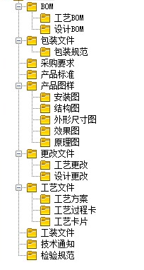

以下图为例,要建一个多层次的文件夹结构,我们该怎么设置呢?

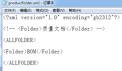

首先,要找到配置文件默认文件夹的配置文件productfolder.xml,路径为C:\Users\Public\CAXA\CAXAVAULT\10.0\Syscfg\ Commcfg,我们所需要的结构都在这个文件中配置出来。
接下来,可以对productfolder.xml进行配置,右击productfolder.xml文件,选择编辑,打开productfolder.xml,若想新建一个名为“BOM”的文件夹,则设置为,在
与
之间填写文件夹名字,如下图:

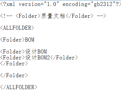

如果BOM有子文件夹,就在BOM的与
之间再建文件夹信息,设置为:
如下图:
如果建立子文件夹的子文件夹,就在子文件夹里再建文件夹,以此类推。如:
如下图:

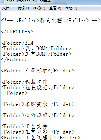

依上述方法,依次建立其他文件夹,如下图,然后保存productfolder.xml文件,重启图文档客户端。
需要注意的是,以上所有文件夹必须建立在之间。

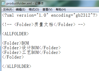

新建的文件夹信息,代表开始,
代表结束。如果在所设置的信息前后分别加
表示为注释,如下图,质量文档不生效。

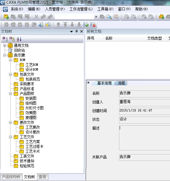

最后,我们在图文档中新建一个产品,测试一下设置是否正确,在图文档中新建产品“告示牌”打开文档树,即可看到设置后的文档树就是我们想要的结果。
怎么样,这个设置方便吧,操作起来也不是很困难,大家学会了吗,赶快试试吧。
