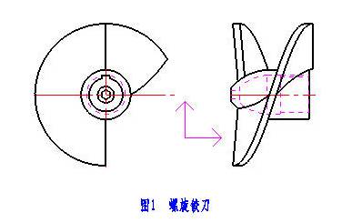

电子图板有一条 “公式曲线”命令,用它来绘制具有螺旋面或螺旋线的机械零件,如真空挤出机零件螺旋绞刀、螺旋输送机零件螺旋叶等,可以事半功倍、轻而易举。
用公式曲线能迅速准确地绘制出余弦曲线,这正是绘制螺旋绞刀所需要的图素,用这条符合我们需要的余弦曲线通过“移动”、“复制” 、与“剪切”命令就可以绘制出美观、精确的螺旋绞刀图样。图一是用公式曲线绘制的螺旋绞刀图。

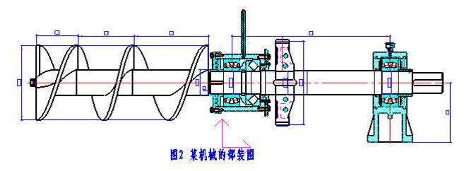

CAXA电子图板的块消隐功能是十分有用处的。设计产品,不仅要画零件图,还要画装配图。在方案构思阶段与最终绘制设计图样阶段画装配图是必不可少的。
用CAXA电子图板绘制装配图的步骤如下:
第一步:画好有关的零件图。
第二步:将所需的零件图全部复制到装配图中或根据需要分步复制。
第三步:将零件图根据在装配图中的位置,进行适当的修改,并定义成块。
第四步:按照装配关系,将这些零件准确移动到各自的位置上,并根据零件之间的遮挡关系,运用“块消隐”命令,消隐被遮挡的部分。
组成装配图的各零件仍然是块,随后需要修改时,十分方便,这正是显示计算机辅助设计优越性的地方。
这里应该特别指出的是,CAXA电子图板的块定义及块消隐命令,与其它计算机辅助设计软件比较,块定义简单快捷,块消隐完全彻底,而且不破坏后景零件的块属性,具有极高的应用价值。
以上几条说起来简单,做起来可不容易,其中的技巧是要经过实践才能掌握的。
图二就是一幅使用“块消隐”命令,绘制的装配图。实际上在设计产品时,可以绘制比这复杂得多的装配图。
