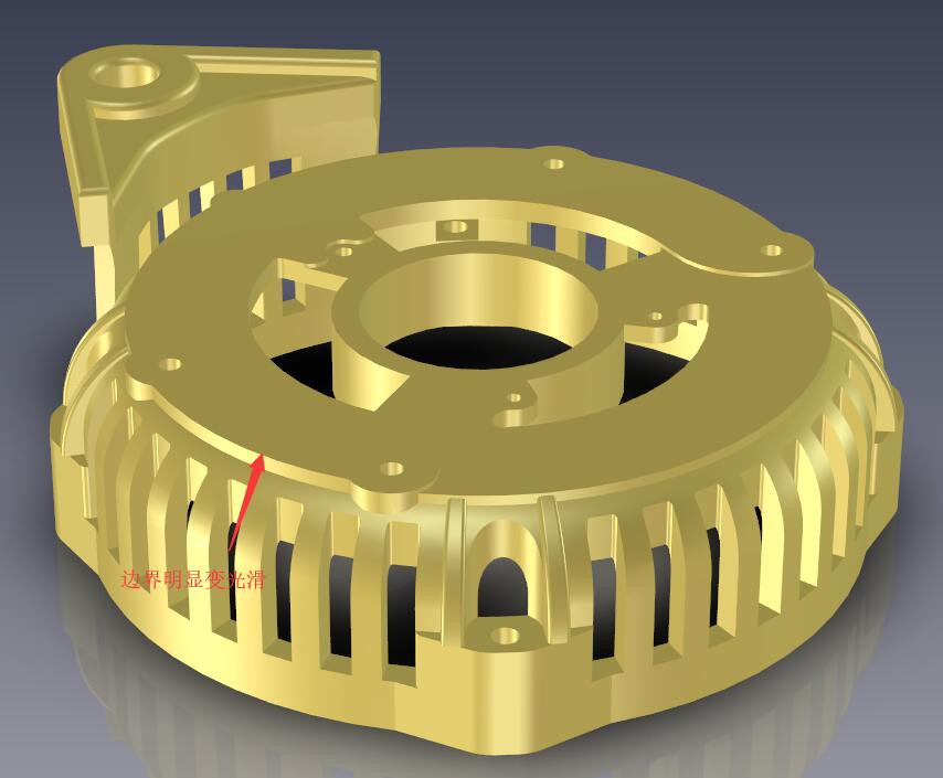

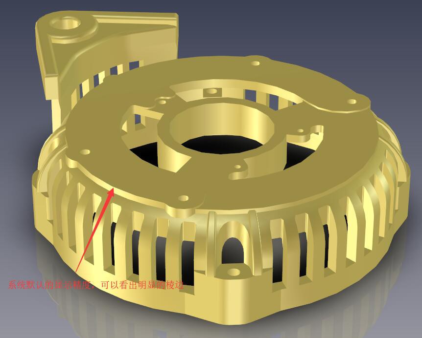

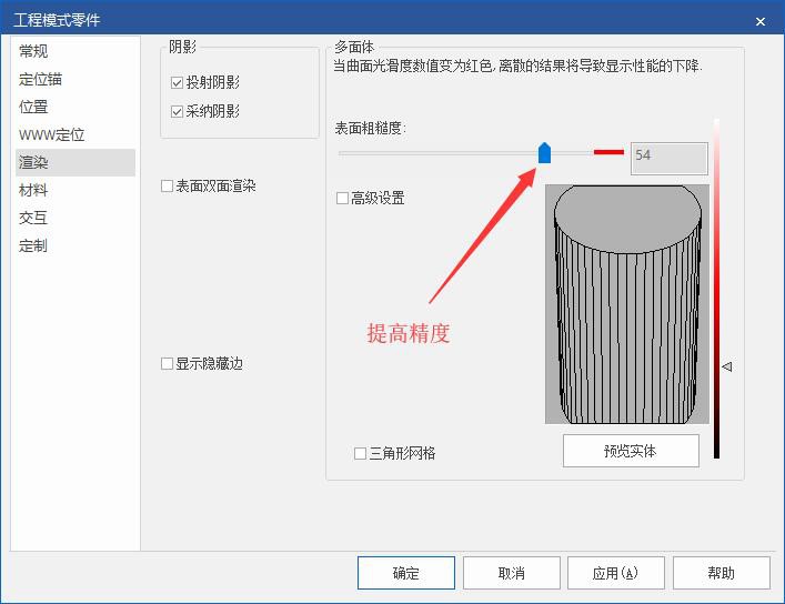

1. 提高模型的显示精度
系统为了提高显示速度,把默认的几何显示精度设置的比较低,可以提高这个显示精度来改善显示效果。

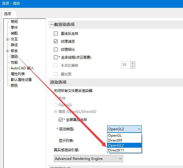

2. 更改渲染驱动类型:
系统提供多种渲染驱动类型,如果显卡比较好可以更改为“DirectX11”或”OpenGL2”

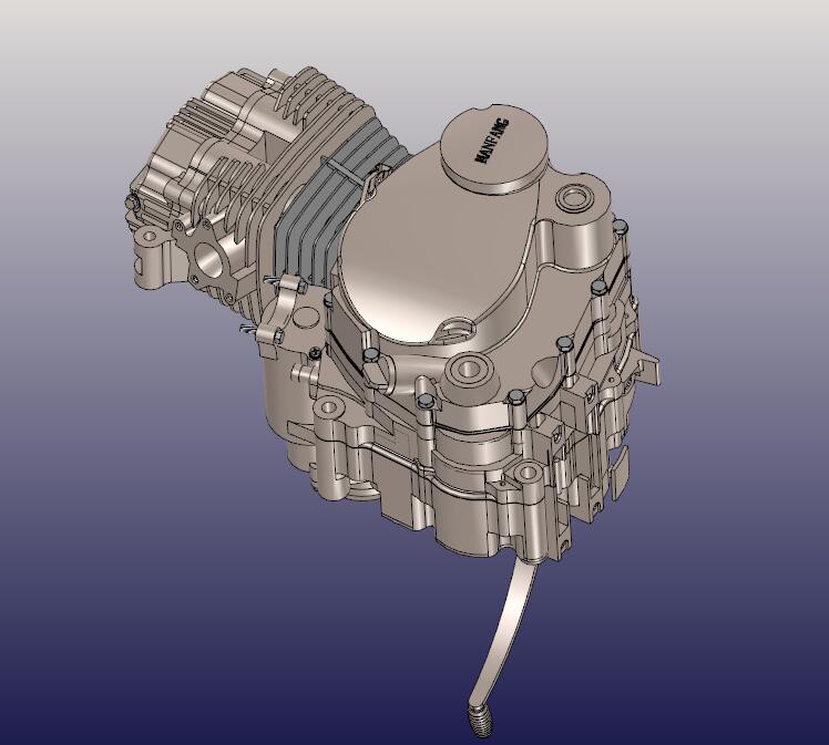

系统提供了很多增强显示效果的功能,可以在“真实感”中打开这些效果,比如“阴影映射”、“反射”等选项可以明显提高显示效果,下面是打开这些选项前后的显示效果对比。
