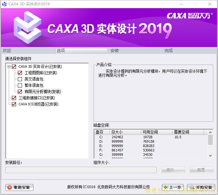

1.安装CAXA 3D 实体设计软件

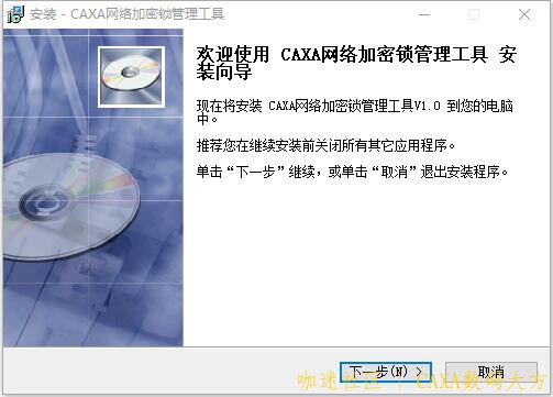

2. 在安装网络锁的机器上安装网络版管理程序
\Setup\Common\lics\Caxa Netgwork Lock Tool Setup.exe

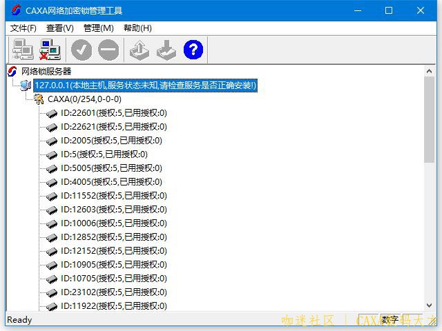

3. 插上网络锁,从桌面启动网络版管理程序

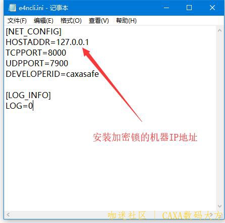

4. 在安装实体设计的计算机上修改e4ncli.ini中的IP地址为安装网络锁的计算机的IP地址
