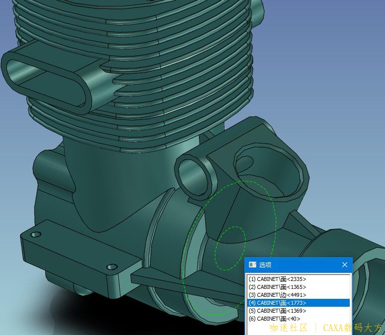

摘要: 在进行装配或设计时有时需要选择看不见或被遮挡的几何(点、线、面),可以通过“Ctrl+Alt+鼠标左键”拾取被隐藏的几何。
