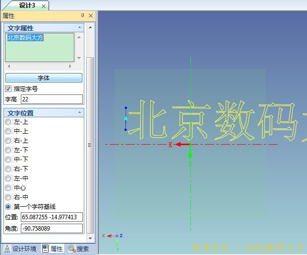

如何把草图中输入的文字并且输出到工程图?
2019-2-28 19:20| 发布者: wangchaofeng| 查看: 5192| 评论: 0

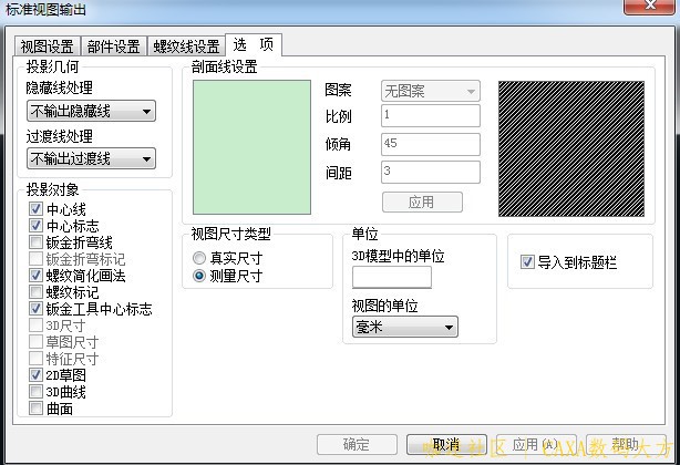

摘要: 实体设计支持把草图中的文字输出到工程图,首先在草图中输入文字,输入确定的文字后,输出工程图的时候,在“标准视图输出”的“选项”选项卡中,把“投影对象”中的“2D草图”勾选上,这样就可以输出到工程图。 ...
