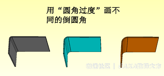

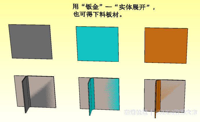

画弯板可以不用钣金方法画,
圆角过度很方便。
也完全可以展开。如下参考!
