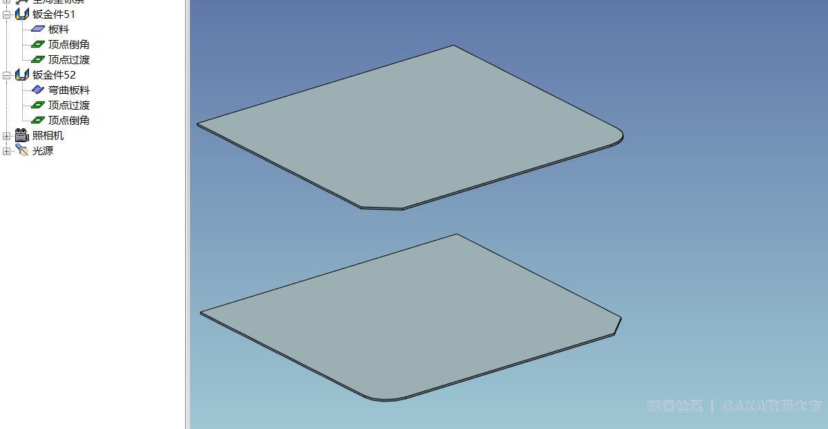

刚开始用钣金。在钣金模块里有板料和弯曲板料两种,板料可以用顶点过渡进行圆角和倒角,弯曲板料却不行,那么怎么对弯曲板料的边角进行过渡呢?经过摸索发现实体切割可以做,但明显属于权宜之计,不方便。还有别的方法吗?望前辈不吝赐教

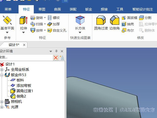

发表于 2020-7-29 09:46:27 | 显示全部楼层
这个吗?

 楼主| 发表于 2020-7-29 14:08:09 | 显示全部楼层
没错!但你得先让它弯曲后再过渡。

看右上角弯曲板的角
看右上角弯曲板的角
图中左边的是板料右边的是弯板,同样的过渡,不同的效果。

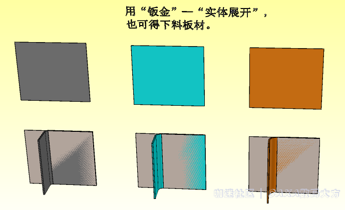

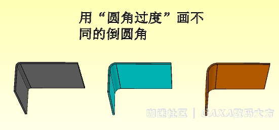

发表于 2020-7-29 21:52:22 | 显示全部楼层
画弯板可以不用钣金方法画,
圆角过度很方便。
也完全可以展开。如下参考!
