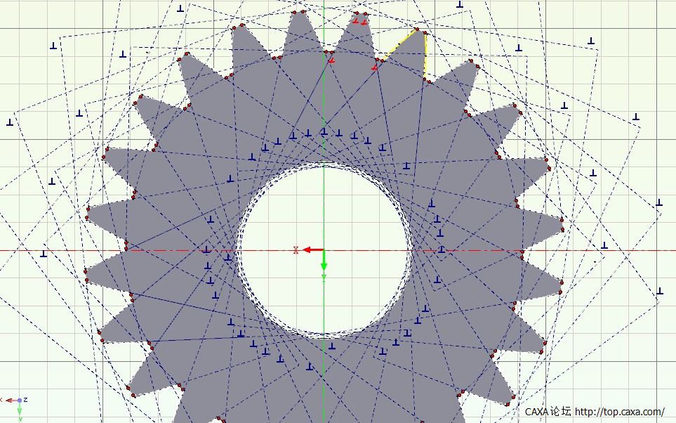

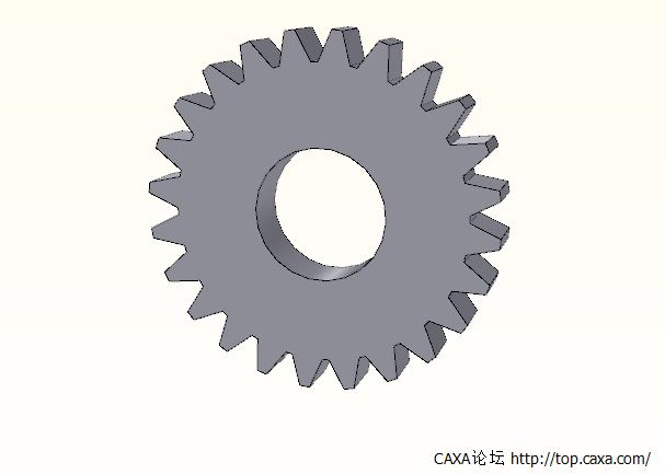

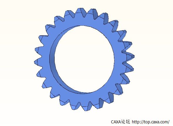

<P>1. 选齿厚8,分度圆半径R25;齿数24为例。图1,齿廓是梯形,无倒角。</P>
<P>2. 点齿轮,右键“编辑草图截面”。</P>

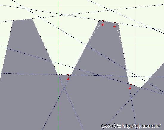

<P>3. 画圆弧近似渐开线齿廓。</P>

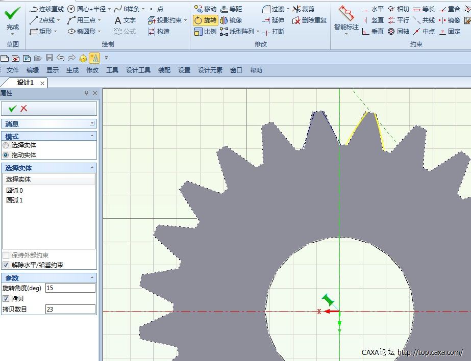

<P>4. 点2条圆弧线,“旋转”—“拷贝”方法,画出全部齿廓。</P>
<P>5.“剪切”掉全部梯形齿廓线。</P>

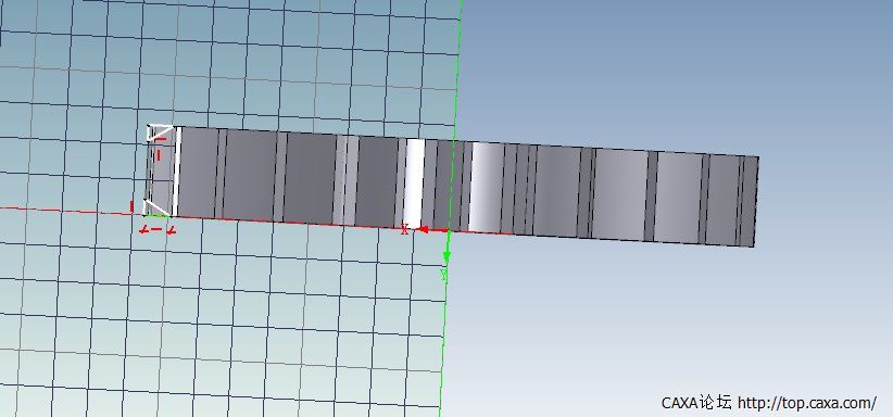

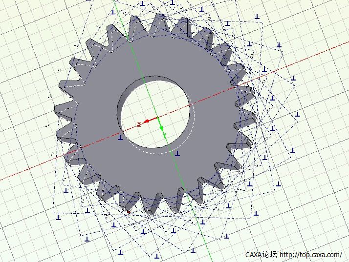

<P>6. 完成。再“旋转向导”除料,画齿轮倒角。</P>
<P>7. 完成。可得较像的齿轮。</P>
