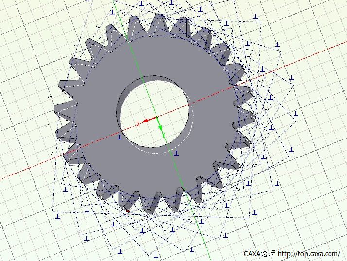

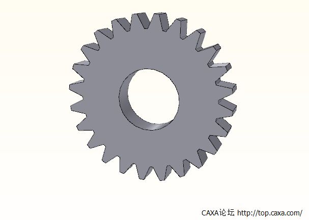

<P>1. 选齿厚8,分度圆半径R25;齿数24为例。图1,齿廓是梯形,无倒角。</P>
<P>2. 点齿轮,右键“编辑草图截面”。</P>

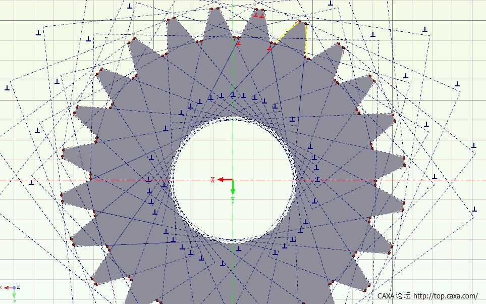

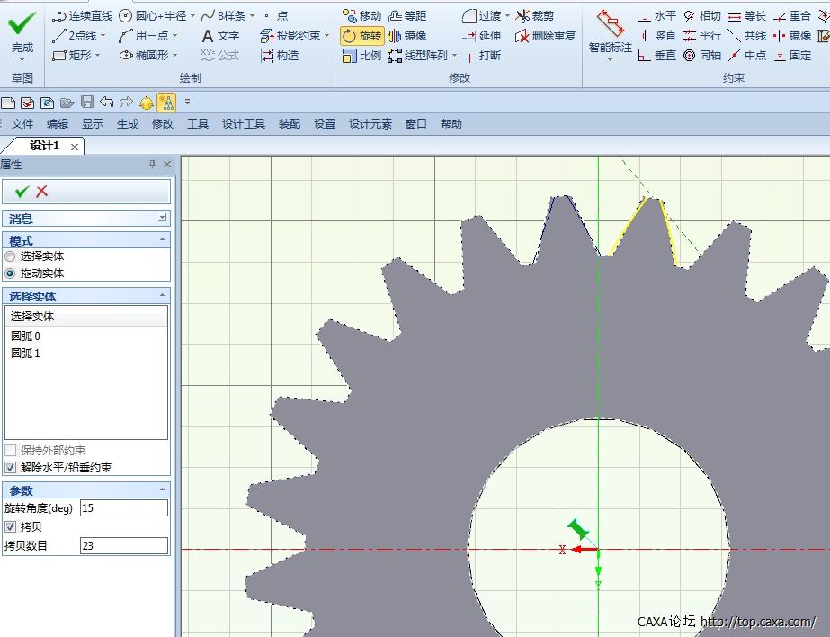

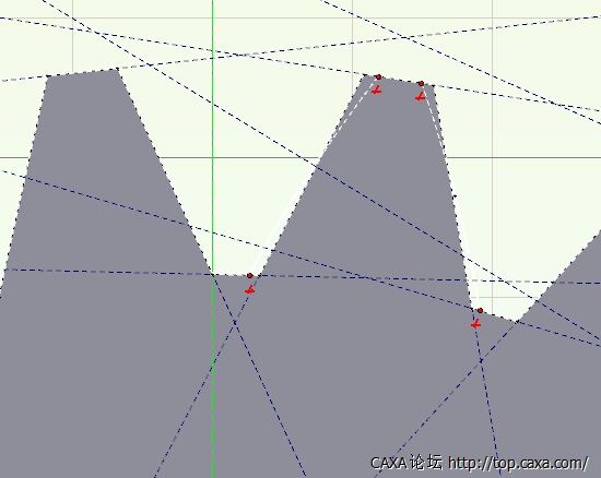

<P>3. 画圆弧近似渐开线齿廓。</P>
<P>4. 点2条圆弧线,“旋转”—“拷贝”方法,画出全部齿廓。</P>
<P>5.“剪切”掉全部梯形齿廓线。</P>

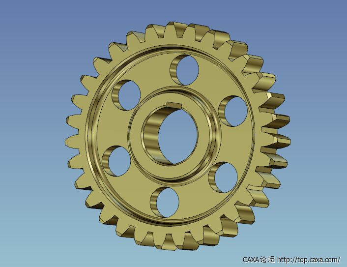

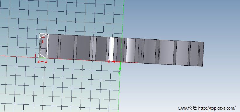

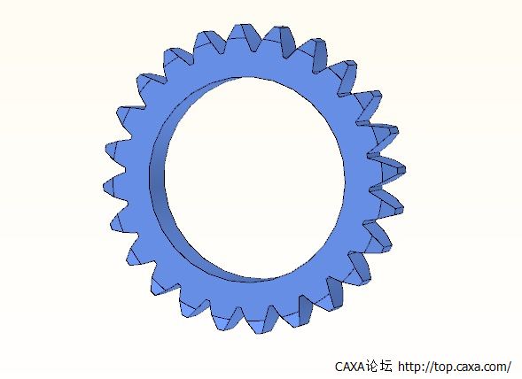

<P>6. 完成。再“旋转向导”除料,画齿轮倒角。</P>
<P>7. 完成。可得较像的齿轮。</P>
474

这像链轮了。。。。那里面有许多选项。不用这么麻烦,而且这样不符合齿轮要求。。。

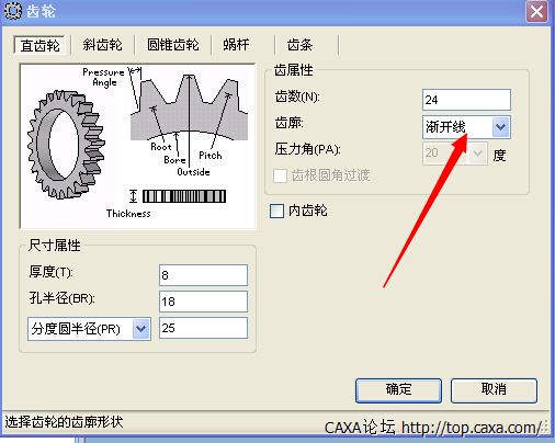

发表于 2014-10-3 22:55:37 | 显示全部楼层
楼主画的是直齿齿轮,直接可以在设计元素的工具里拖出就有。

发表于 2014-10-4 08:30:04 | 显示全部楼层
在工具里拉出齿轮,齿形选择渐开线,就是真实的渐开线齿轮了。
