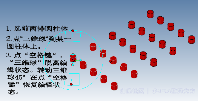

发表于 2018-6-4 16:53:54 | 显示全部楼层
回复 1楼fudedl的帖子

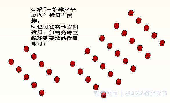

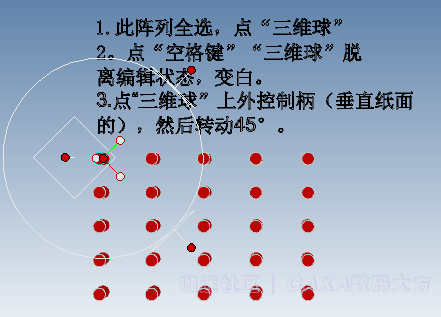

用三维球旋转拷贝很方便。如下参考!
3.PNG 对装配零件同样可以旋转拷贝,如下参考!

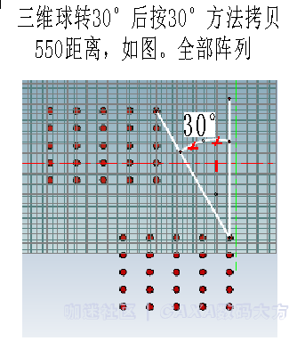

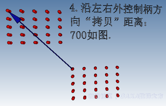

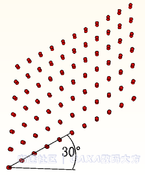

发表于 2020-10-24 17:47:18 | 显示全部楼层
lgm67 发表于 2020-10-24 10:21
使用该操作后,阵列里的零部件不能用三维球向别的地方复制,只能平移。 ...
三维球若转角后,可任意拷贝成阵列。
如下参考!
764
2129
31729

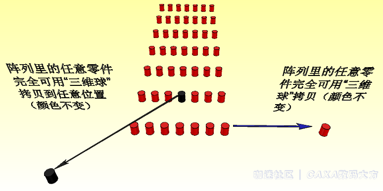

发表于 2020-10-26 18:26:42 | 显示全部楼层
lgm67 发表于 2020-10-26 08:42
阵列里的零部件不能用三维球向别的地方拷贝,拷贝是灰色的~
阵列中零件可以用“三维球“
拷贝到任意位置,且颜色不变。
如下参考!

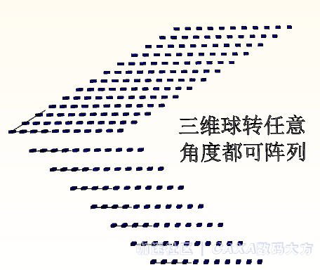

31729
发表于 2020-11-1 09:34:07 | 显示全部楼层
lgm67 发表于 2020-10-30 08:10
我这个阵列试了一下,选单个零件调不出来三维球,点整个阵列调出三维球后只能平移不能拷贝~ ...
整个阵列完全可往其他方向拷贝。
如下参考!
