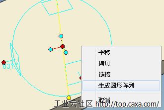

实际上选择三维球一个轴后在轴上按右键拖动出现的快捷菜单才能选择圆形阵列。浪费了一上午时间。

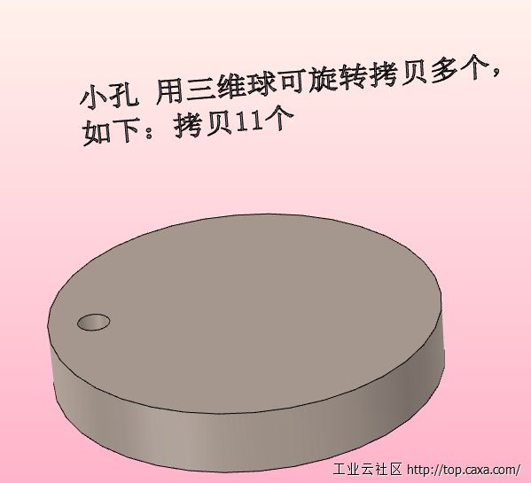

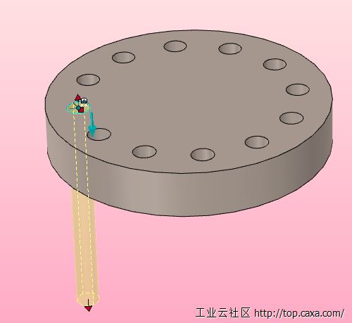

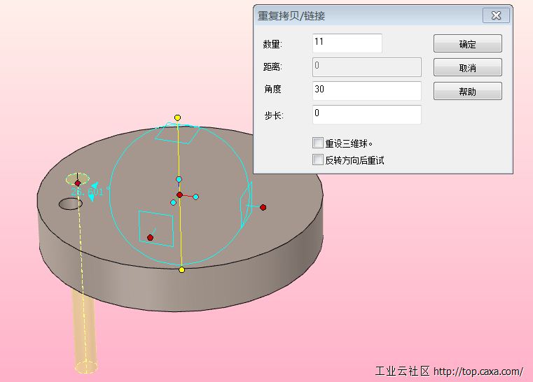

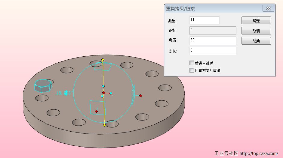

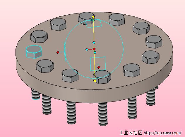

发表于 2018-6-4 16:53:54 | 显示全部楼层
回复 1楼fudedl的帖子
用三维球旋转拷贝很方便。如下参考!
3.PNG 对装配零件同样可以旋转拷贝,如下参考!
