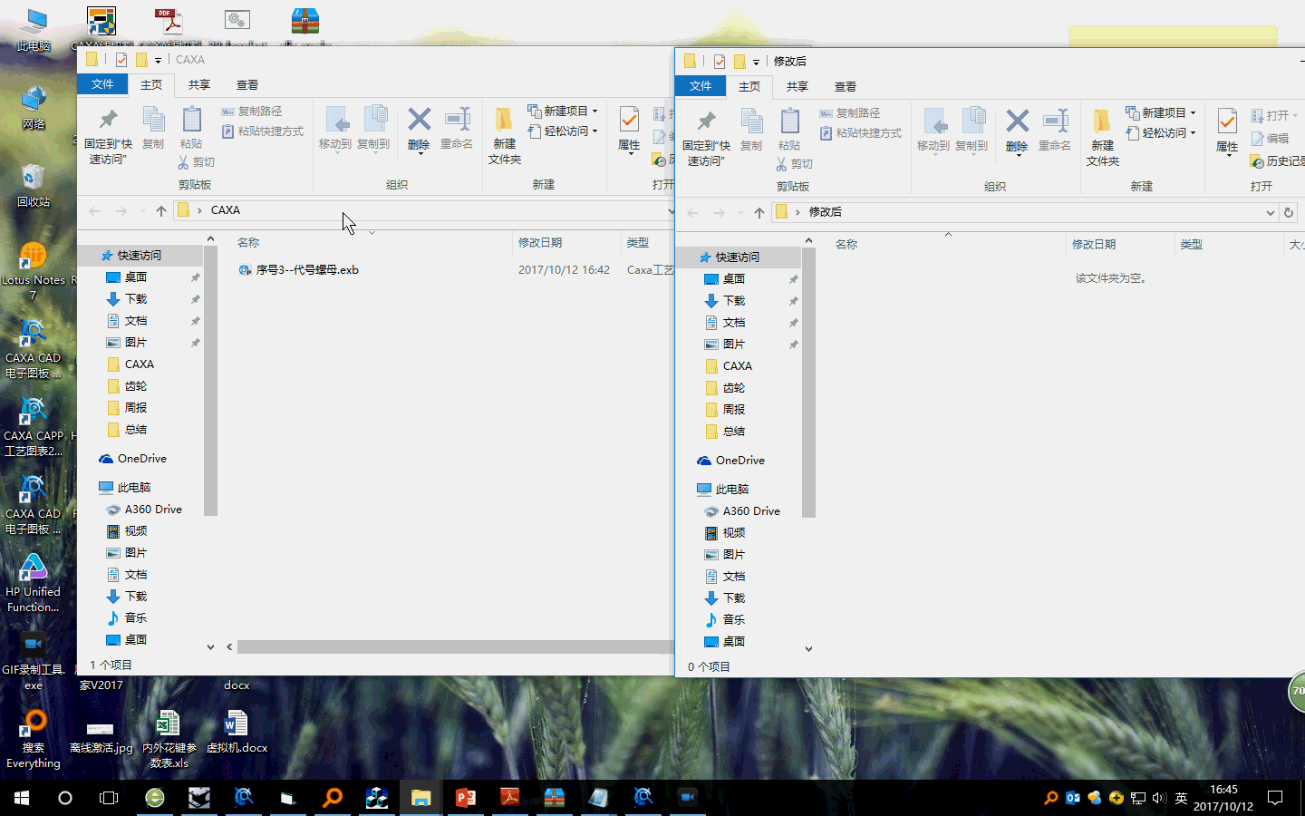

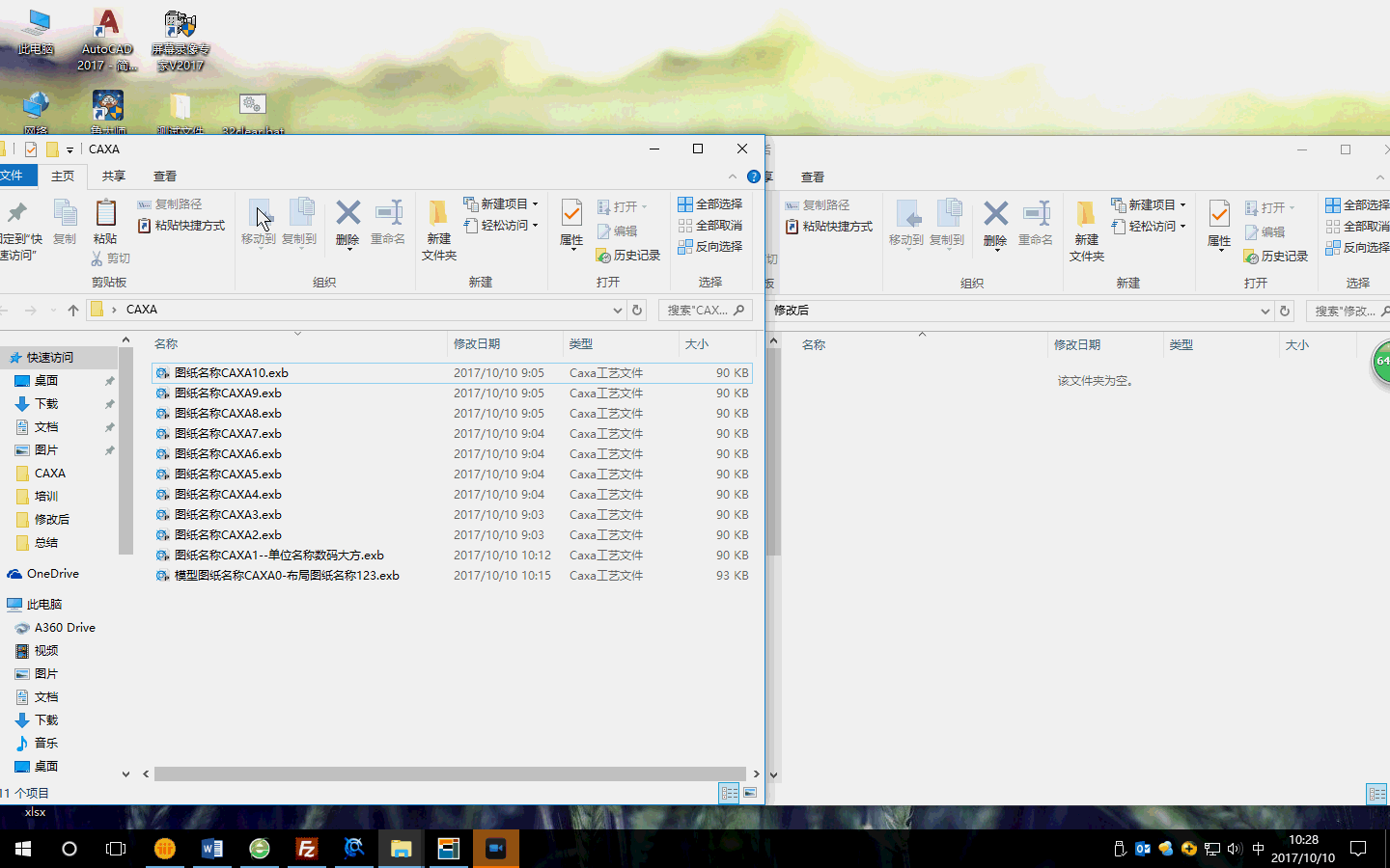

如图所示
1.设置源目录为CAXA,目标目录为修改后
2.设置有两张图纸除图纸名称外,一张图纸布局图纸名称为123,另一张单位名称为数码大方,其他图纸只赋予图纸名称,
3.图纸信息批量修改窗口的属性名称对应图纸名称、单位名称等,修改属性信息为将原有图纸信息修改至什么名称,
此图中将图纸名称和单位名称全部修改为CAXA,结果如图所示,所有图纸名称除布局外,全部为CAXA,原来没有赋予单位名称的图纸修改后单位名称全部为CAXA。
27
27
27

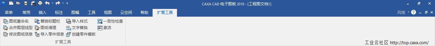

发表于 2017-10-12 16:50:36 | 显示全部楼层
您好,目前2016没有批量替换图纸中的文字功能,您可以尝试下载最新版本的2018,通过购买激活扩展工具中的批量替换图纸中的文字功能进行使用,如图1;
关于明细表的用法如动图2,其中属性名称为序号、代号、名称等,修改属性值同标题栏,明细表行为想修改明细表的第几行;
