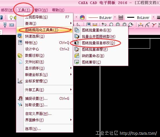

工作中很多图纸只需要改下图名等等,现在使用的是CAXA电子图板2016,怎么才能实现批量替换,而不需要一一打开图纸修改,请各位大神赐教。caxa电子图板2018已经加入了扩展工具,里面有这个功能,但是现在还不想使用2018版本,有大神能否帮忙下把这个扩展工具抠出来,加入到2016版本里,谢谢!

2016也有批量信息修改。
这个修改只对模型图纸有效,不修改布局图纸。

工具-图纸规范化工具集-图纸批量信息修改

如图所示
1.设置源目录为CAXA,目标目录为修改后
2.设置有两张图纸除图纸名称外,一张图纸布局图纸名称为123,另一张单位名称为数码大方,其他图纸只赋予图纸名称,
3.图纸信息批量修改窗口的属性名称对应图纸名称、单位名称等,修改属性信息为将原有图纸信息修改至什么名称,
此图中将图纸名称和单位名称全部修改为CAXA,结果如图所示,所有图纸名称除布局外,全部为CAXA,原来没有赋予单位名称的图纸修改后单位名称全部为CAXA。

其实我想要的是:批量替换图纸中的文字功能,而不是批量填写功能,不知道2016CAXA电子图板有无这个功能。

您好,目前2016没有批量替换图纸中的文字功能,您可以尝试下载最新版本的2018,通过购买激活扩展工具中的批量替换图纸中的文字功能进行使用,如图1;
关于明细表的用法如动图2,其中属性名称为序号、代号、名称等,修改属性值同标题栏,明细表行为想修改明细表的第几行;
