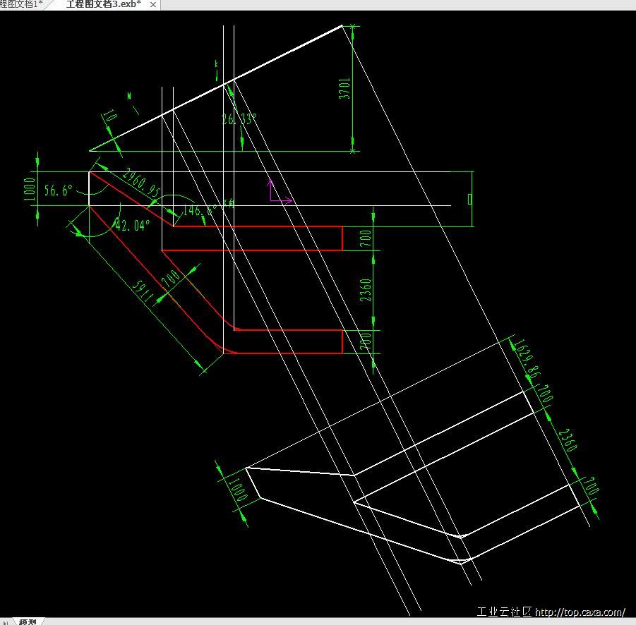

哪位大神帮忙看下这个视图,根据主视图和K向视图,求M向视图

投影ps:K向视图的R1500及斜边上的700这里应该是画错了的,这个视图上的圆角的投影不是圆弧,斜线也不会是平行线。
