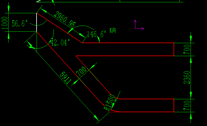

哪位大神帮忙看下这个视图,根据主视图和K向视图,求M向视图
发表于 2018-4-4 11:31:55 | 显示全部楼层 |阅读模式

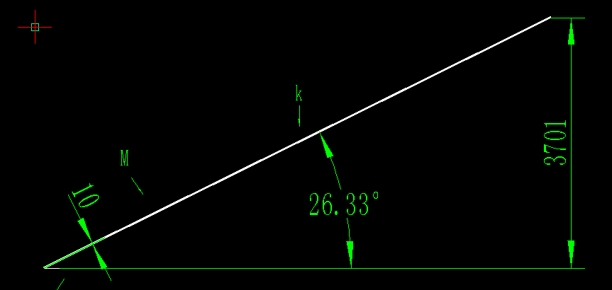

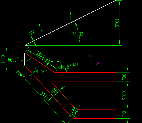

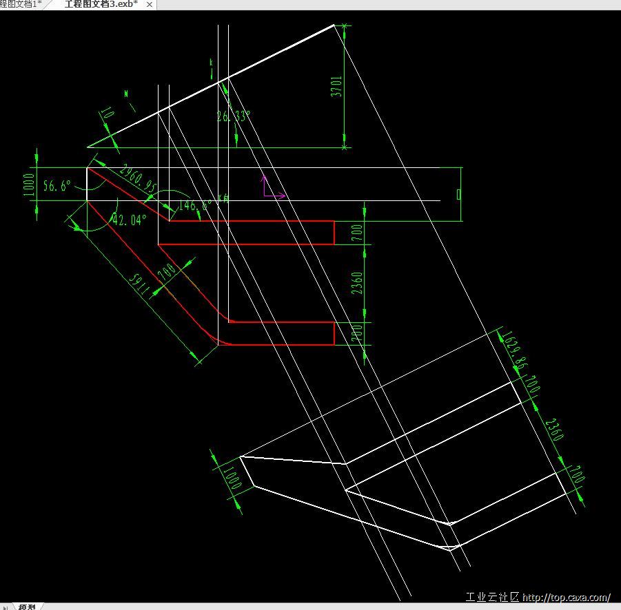

大家帮忙看下,我画了半天干净都不对,相当于展开图

投影ps:K向视图的R1500及斜边上的700这里应该是画错了的,这个视图上的圆角的投影不是圆弧,斜线也不会是平行线。
 楼主| 发表于 2018-4-4 15:03:01 | 显示全部楼层
回复 2楼caxadaxia的帖子
恩恩  谢谢大神  我试试
