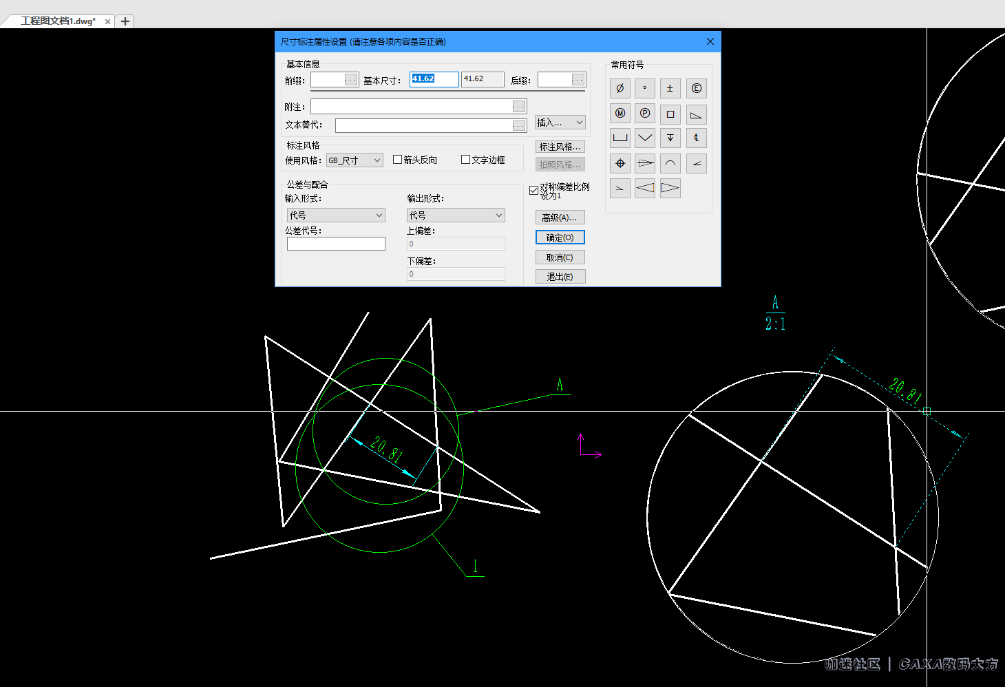

放大视图里会多出来块,打开一次多一层
放大视图里会多出来块,打开一次多一层
CAXA在保存为dwg文件后再打开,图纸放大视图上尺寸会放大,放大视图里会生成一个包含视图以前所有信息的块,打开一层就多一层。会影响放大视图上标注的尺寸值。

我的操作步骤是 新建窗口—绘制一条直线—创建放大视图—保存为DWG2007格式文件—关闭文件窗口—再次打开文件。就可以看见视图里多了一个块,先前若是已经在视图上标注的尺寸,只要移动视图和标注的位置,尺寸值就变了。 屏幕截图 2021-01-11 100151.png

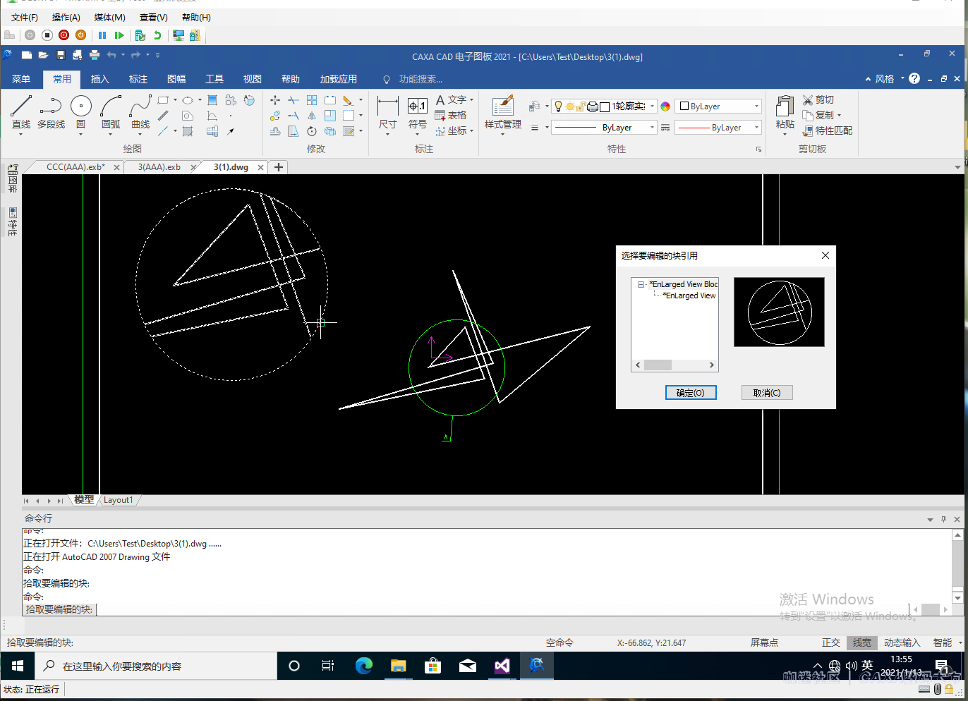

CAXA 2021版本
CAXA 2021版本
我在虚拟机里安装了CAXA2021,还是有这种情况啊?

liujiaguo 发表于 2021-1-12 16:14
CAXA2021设置默认存图格式为dwg,在做局部放大时,无论是圆形边界或是矩形边界,没保存前,边界线显示为 ...
您点击放大视图看看,我没勾选选项—数据接口—DWG输出设置—打散视图。

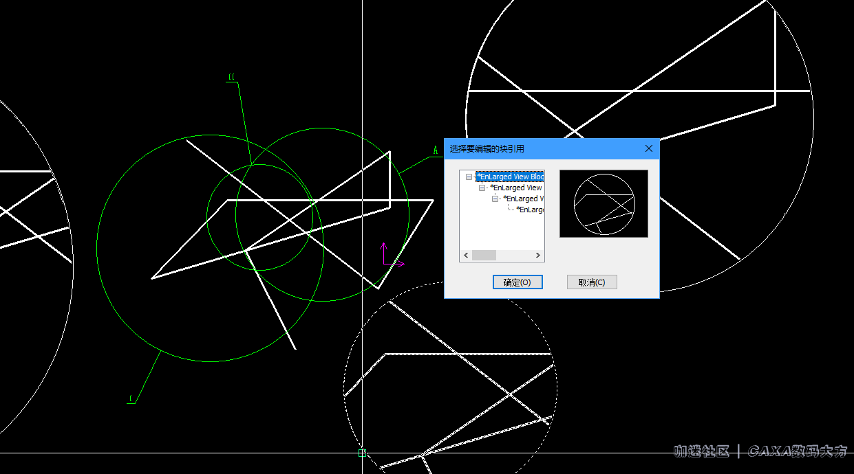

 楼主| 发表于 2021-1-14 13:23:23 | 显示全部楼层
您点击放大视图,以块的形式打开,里面应该还有块,我俩应该是一样的。
