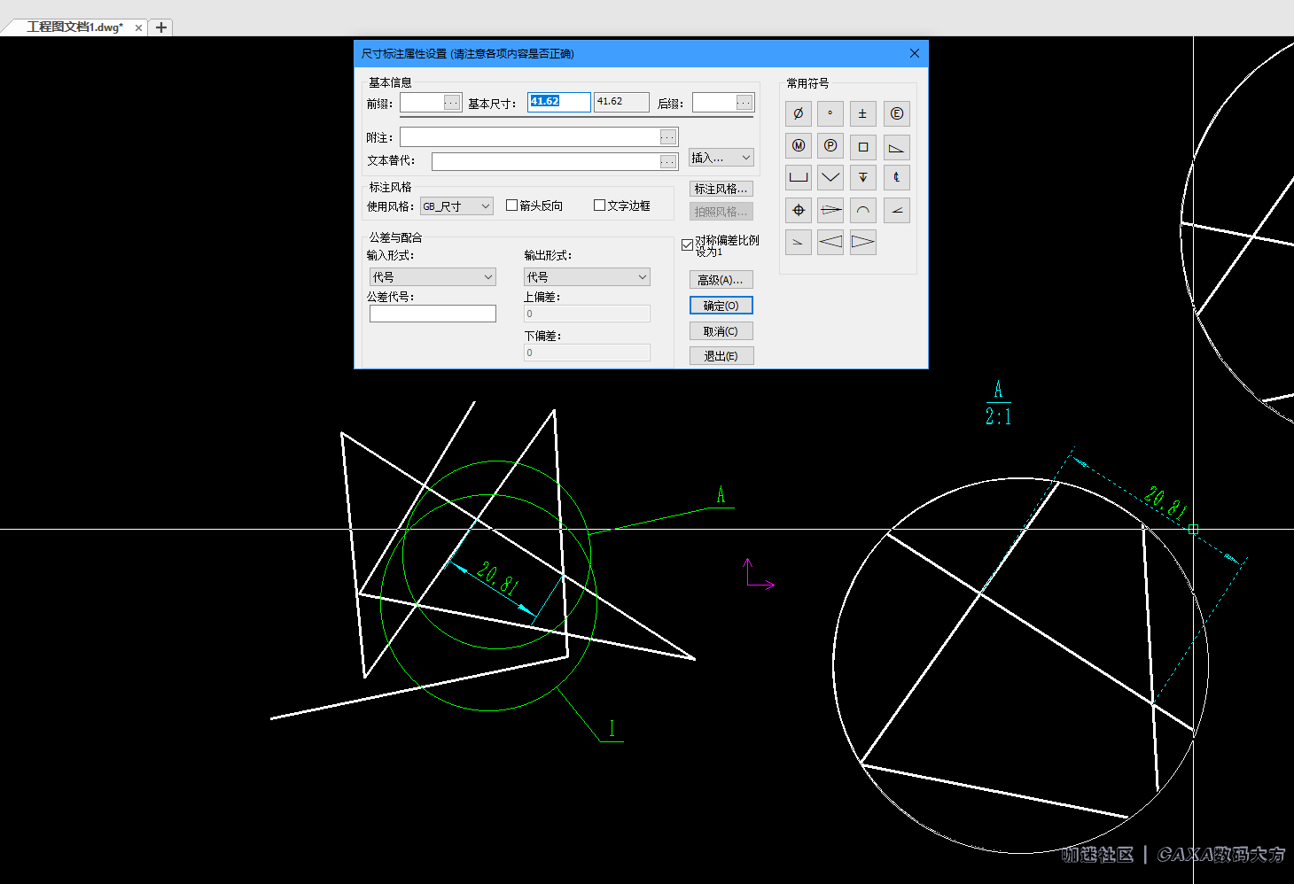

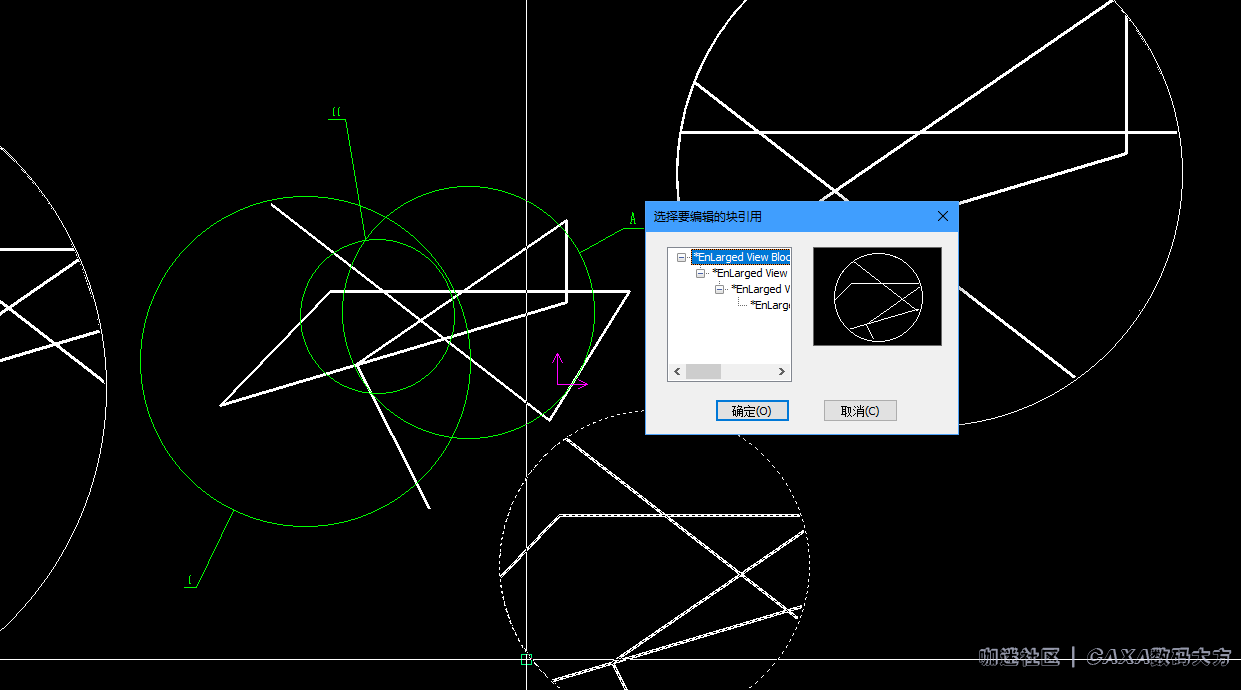

放大视图里会多出来块,打开一次多一层
放大视图里会多出来块,打开一次多一层
CAXA在保存为dwg文件后再打开,图纸放大视图上尺寸会放大,放大视图里会生成一个包含视图以前所有信息的块,打开一层就多一层。会影响放大视图上标注的尺寸值。

 楼主| 发表于 2021-1-11 10:03:59 | 显示全部楼层
cduty 发表于 2021-1-11 08:29
2021还没发现这个问题
我的操作步骤是 新建窗口—绘制一条直线—创建放大视图—保存为DWG2007格式文件—关闭文件窗口—再次打开文件。就可以看见视图里多了一个块,先前若是已经在视图上标注的尺寸,只要移动视图和标注的位置,尺寸值就变了。 屏幕截图 2021-01-11 100151.png

发表于 2021-1-12 16:14:31 | 显示全部楼层
yejjyejj 发表于 2021-1-11 16:12
我明白您的意思了,但是我这里没有出现您第一张图那么多层块
CAXA2021设置默认存图格式为dwg,在做局部放大时,无论是圆形边界或是矩形边界,没保存前,边界线显示为细实线状态,局部放大图分解后,边界线显示为粗实线;保存后,再打开这个文件,圆形边界放大后能看见2个圆,线比较粗,矩形边界有2条显示为细线,2条显示为粗线。将局部放大图分解一次后,圆形边界有2 条线可以移动(也就是重复线),且为粗线,矩形边界每边均有2 条线可以移动(也就是重复线),只有一条是细线,其余为粗线。
