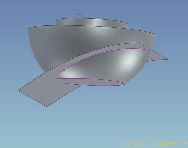

瓶子曲面削切问题请教

1、先做一个导动面。2然后提取一下相交位置的曲线。3然后垂直方向做一个导动线。4然后放样曲面。5然后分割。

源文件发不了,我们公司装着加密软件,给你也打不开,而且只是示意一下,里面完全没有约束。
