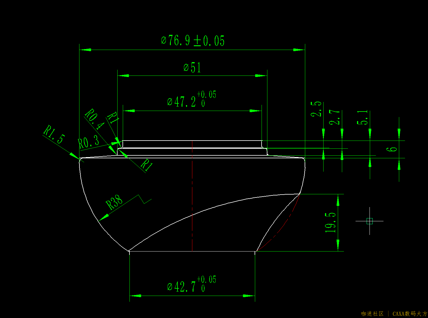

大家好,我是个新手,瓶子瓶身面有个削切的,怎么搞?谢谢,见文件

1、先做一个导动面。2然后提取一下相交位置的曲线。3然后垂直方向做一个导动线。4然后放样曲面。5然后分割。

 楼主| 发表于 2024-12-18 13:00:33 | 显示全部楼层
mcq100vb100 发表于 2024-12-18 12:55
1、先做一个导动面。2然后提取一下相交位置的曲线。3然后垂直方向做一个导动线。4然后放样曲面。5然后分割 ...
这个方法好,麻烦发一下源文件呢
