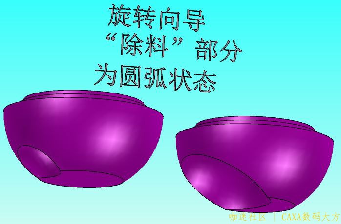

mcq100vb100 发表于 2024-12-18 12:55
1、先做一个导动面。2然后提取一下相交位置的曲线。3然后垂直方向做一个导动线。4然后放样曲面。5然后分割 ...
一天的坏心情从用caxa曲面开始,放样不成功啊
减少精神内耗,我还是多用sw吧

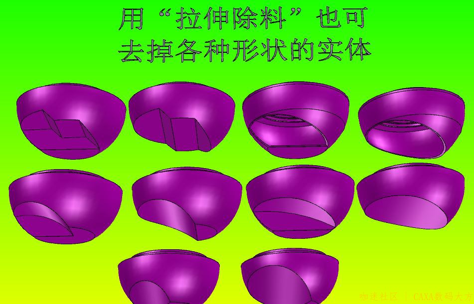

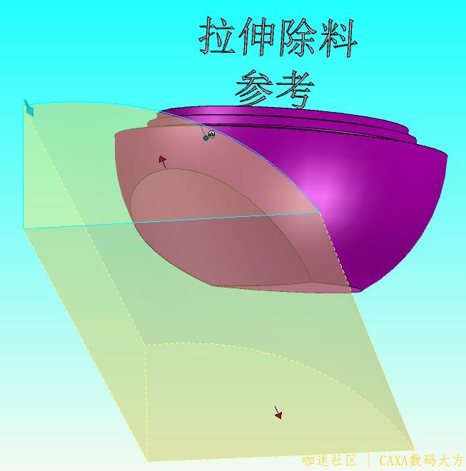

发表于 2024-12-19 09:10:33 | 显示全部楼层
如下仅供参考!

发表于 2024-12-19 09:26:54 | 显示全部楼层

发表于 2024-12-19 10:55:21 | 显示全部楼层
“旋转向导”出料为圆弧状态!
