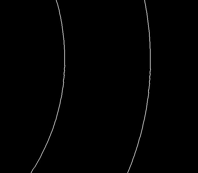

2007以前的CAXA版本打开图纸,里面的曲线都比较圆滑,但是2009以后的版本则和CAD一样,要刷新一下才能圆滑,是否是专门学CAD?而且连缺陷也要照搬?

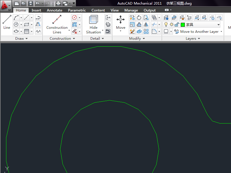

发表于 2011-4-22 22:13:00 | 显示全部楼层
楼主您好,ACAD中有对实体显示精度的设置:圆弧和圆的平滑度1~20000;
caxa中没有这个选项,但CAXA技术会对实体的显示精度进行优化,优化用户体验,感谢您的反馈。

目前的图板,对线条的显示很不好
圆会有很多的毛刺,根本不圆滑,刷新也没有用。放大后更明显。
如果把圆缩小了,看上去就不是圆了。

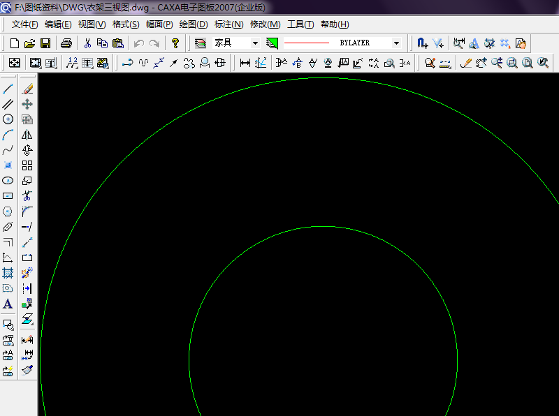

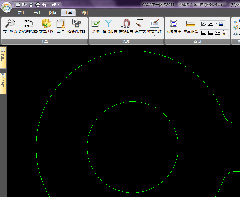

发表于 2011-4-25 09:13:00 | 显示全部楼层
以下是实测三个平台的默认打开显示精度。电子图板2007:
png
png
电子图板2011:
png
png
ACAD2011:
png
png
目测2011和2007的精度是一致的,ACAD精度较低。
