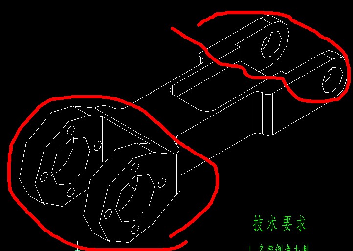

发表于 2011-4-25 17:35:00 | 显示全部楼层
不用发文件。随便画个圆,放大以后看看就知道了。比例小的时候不明显,主要是放大后,即便用重新生成也不行。按“线宽”显示比较明显,但细线显示不明显。我感觉对实际工作影响不大。

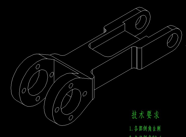

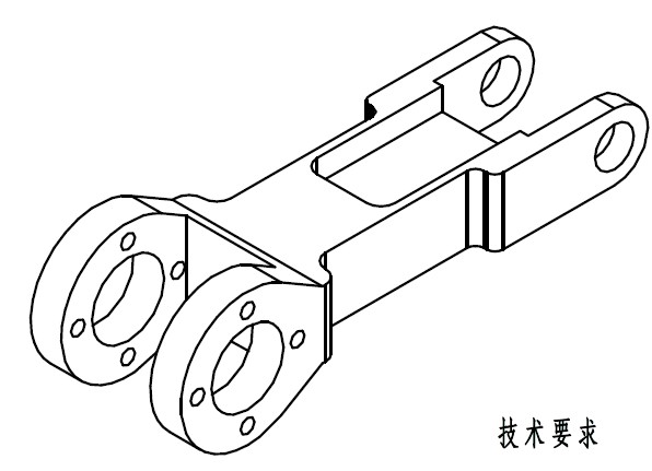

发表于 2011-4-25 22:41:00 | 显示全部楼层
自己感觉在实体转二维的轴测图中最为明显;
以下实际显示效果的截图对比
图纸生成后进行其它操作后一段时间的实际显示效果
图板实际显示效果
图板实际显示效果
不进行刷新的实际打印效果!
不重新生成时打印效果
不重新生成时打印效果
这是刷新后的效果,应该就是这样的显示才为佳!
刷新后的显示效果
刷新后的显示效果
刷新后的打印效果,打印成这样才能看过眼!
37
292
335
335

发表于 2011-4-26 09:50:00 | 显示全部楼层
回复 15# wongboy 的帖子
这个应该是实体设计3D-2D的问题吧
能不能辛苦您去实体那边发个帖啊?如果并入进来直接是这种效果那确实太差劲了。

发表于 2011-4-26 10:01:00 | 显示全部楼层
这点是明白的,的确是3DTO2D的问题,但不是说自2011R2起,工程图就完全跟图板R2版本相同了吗,我没装图板,如果版本真是相同的话我感觉真要用图板打开的话也好不到那去,这个帖子埋了吧

发表于 2011-4-26 10:17:00 | 显示全部楼层
回复 18# wongboy 的帖子
哦……不是这个意思。
我是想,会不会是3D-2D本身默认精度的问题呢?因为我进行简单测试,直接打开文件的精度还是不错的。不过5楼说的那个显示带毛刺的问题我也知道。我判断应该是不怎么影响正常绘图吧……不过确实看起来不太爽。
