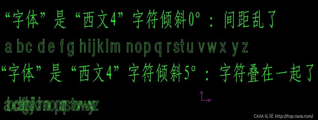

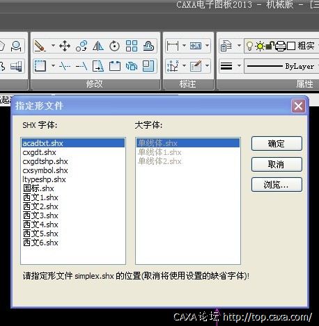

<P>1. 西文字体1~4的都不能用。 2.打开2007版的图纸时,有<BR>的会弹出字体不匹配的对话框。</P>

发表于 2013-3-2 20:39:44 | 显示全部楼层
回复 1楼Zqinghua的帖子
只能是在0&#176;时不乱,只会间距不均。一旦倾斜任意角度就“挤”到一起了

发表于 2013-3-4 09:12:11 | 显示全部楼层
&lt;P&gt;1. 西文字体1~4的都不能用。 2.打开2007版的图纸时,有&lt;BR&gt;的会弹出字体不匹配的对话框。&lt;/P&gt;
Zqinghua 发表于 2013/2/28 16:59:14
楼主,感谢您的反馈,这个是有问题的,我已经记录了

发表于 2013-3-4 10:24:28 | 显示全部楼层
回复 1楼Zqinghua的帖子
请您确认一下是否采用的2013r1正式发布版,正式版的编译号是12.0.0.250,点击主菜单-》帮助-》关于,在“关于”对话框中可以看到
第一个问题确实有
第二个关于“字体”是“西文4”字符倾斜5度,字符重叠,怎么没有重现?
第三个关于打开2007版的图纸,有时会弹出字体不匹配的对话框,测试过程中曾经出现过,应该解决过。麻烦您提供一张图纸,供验证
另外,您提供的“未命名4.jpg”是打开的dwg图纸?

发表于 2013-3-4 10:45:27 | 显示全部楼层
字符重叠的问题2013正式版确实存在,西文5、6在倾斜时不重叠。
看楼主的图,似乎那张2007的图是由ACAD转化过来的,所以才有提示。
