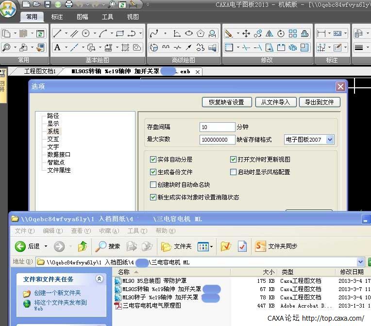

 楼主| 发表于 2013-3-6 10:34:44 | 显示全部楼层
另外还有一个问题。保存后在文件目录里看不到.bak文件,是我的设置有问题吗,请帮忙,谢谢
发表于 2013-3-6 14:58:19 | 显示全部楼层
回复 13楼Zqinghua的帖子
在保存的同目录下就有bak文件

 楼主| 发表于 2013-3-7 11:25:31 | 显示全部楼层
老徐您好,我在“生成备份文件”项也打勾了,一样的没有bak文件。

发表于 2013-3-9 14:04:41 | 显示全部楼层
bak文件在“工具-选项-路径-自动保存文件路径”所设置的文件夹里,这种设置很坑爹!
