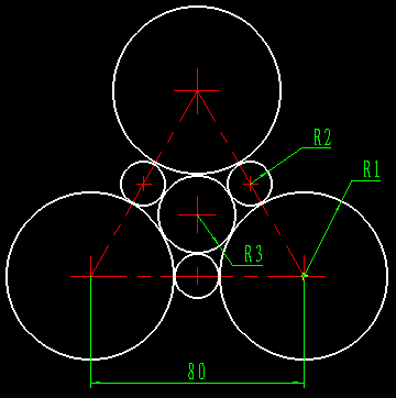

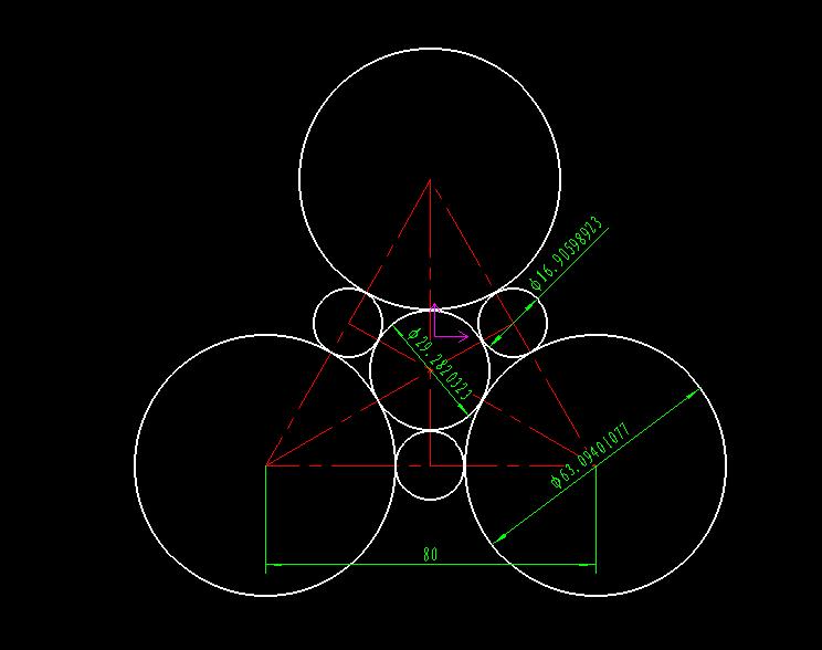

下图各圆相切,如何画出各圆。几何作图如何作出?各圆半径是多少?

是等边三角形么

发表于 2011-7-14 13:57:00 | 显示全部楼层
回复 2# wlb1967 的帖子
R1+2*R3+R2=80*SIN(60)
R1+R2=40
得出R3=40*sin(60)-20
把公式进去,剩下就直接画出来了

发表于 2011-7-14 14:00:00 | 显示全部楼层
R1+R2=40
R1+R2+2R3=40√3
如此,R3得解~~~~~剩下的就不说了

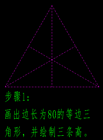

发表于 2011-7-14 14:16:00 | 显示全部楼层

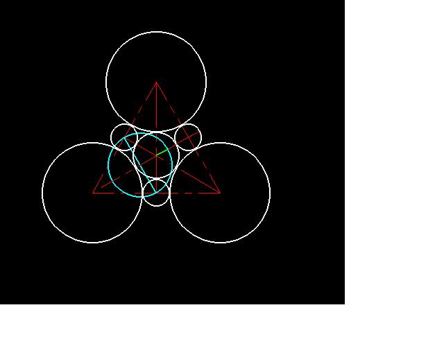

我也上个图
398
1856
1856

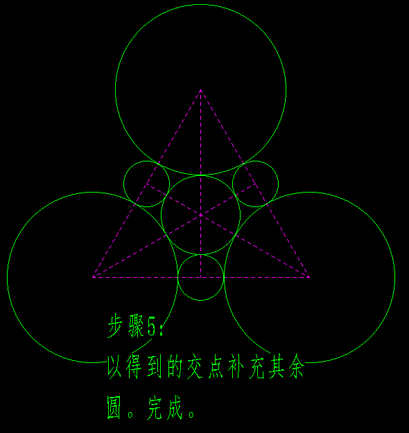

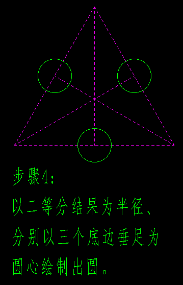

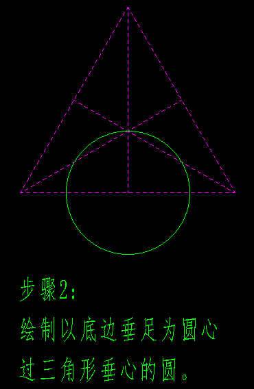

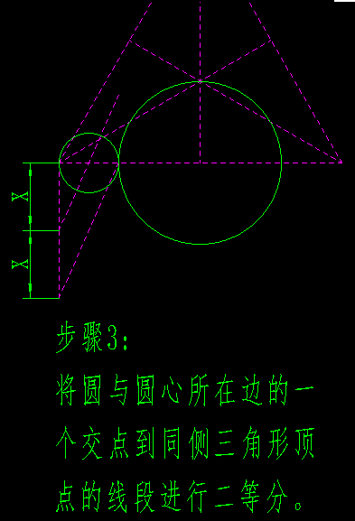

发表于 2011-7-14 14:33:00 | 显示全部楼层
不用计算直接做图

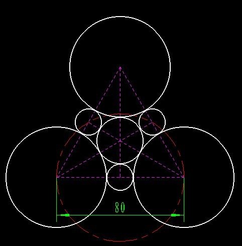

发表于 2011-7-14 14:37:00 | 显示全部楼层
蓝色线为辅助线,绿色线为小圆半径R2,其他就会做了吧

发表于 2011-7-14 14:55:00 | 显示全部楼层
不知是否要求尺规作图
