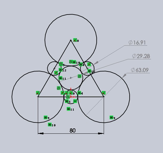

楼主: fanfu
休息休息,做个题吧。

发表于 2011-7-14 15:02:00 | 显示全部楼层
这附件传的够乱~~~

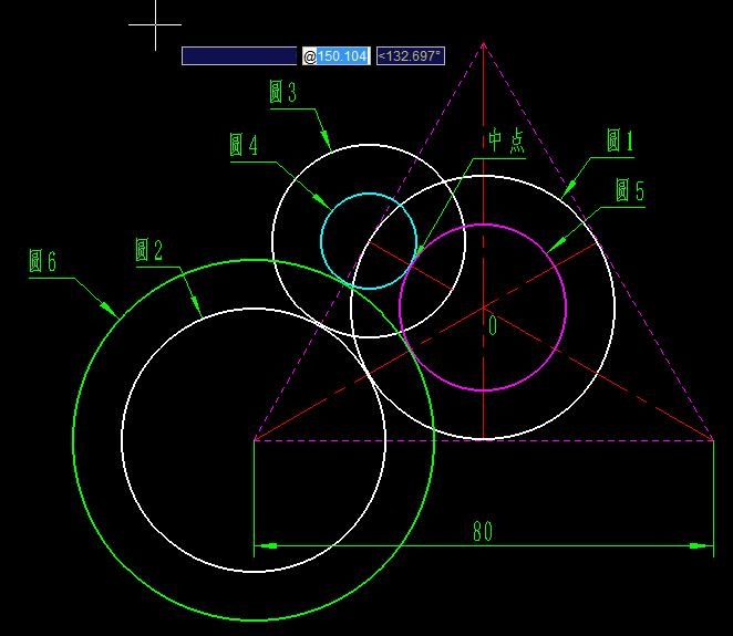

发表于 2011-7-14 15:09:00 | 显示全部楼层
回复 10# zhangfan 的帖子
你这个岂不也需要尺规作图?哈哈。
不过版主的步骤要简单些

发表于 2011-7-14 15:13:00 | 显示全部楼层
回复 12# wlb1967 的帖子
啊?这个就是尺规啊……
如果不尺规作图的话,那个二等分就没必要那么做了……直接一个两点圆再移动再阵列就行了……

发表于 2011-7-14 15:16:00 | 显示全部楼层
回复 13# zhangfan 的帖子
我那个也不需要尺规呀,圆心半径都有画圆复制就可以呀

发表于 2011-7-14 15:20:00 | 显示全部楼层
回复 14# wlb1967 的帖子
汗……我的意思是我这个提供的是尺规的画法……有尺规作图的限制应该难一些吧?
如果这个图不用尺规,而完全放开用电子图板的功能画的话就简单多了。

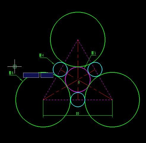

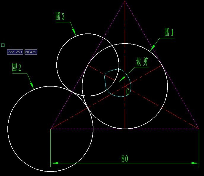

发表于 2011-7-14 15:41:00 | 显示全部楼层
不用计算精确作图
可以不用计算,直接精确作图。步骤如图:

 楼主| 发表于 2011-7-14 18:04:00 | 显示全部楼层
这样的题一般要求是尺规作图。
