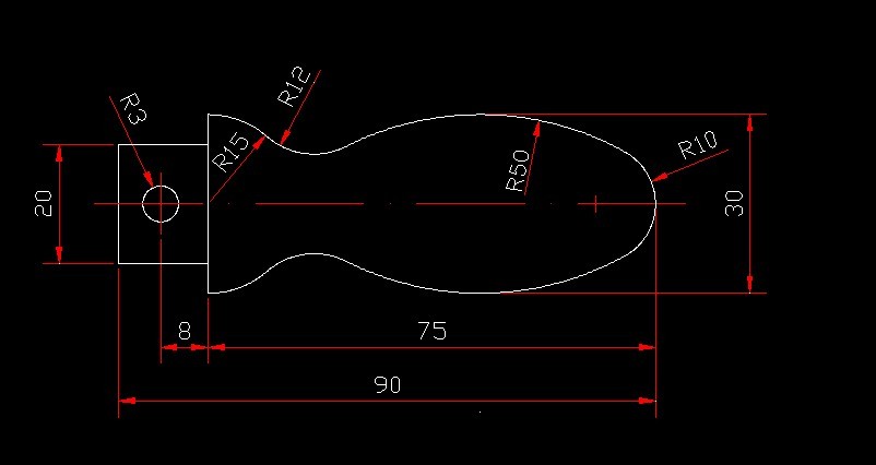

请高手 指点迷津
有几个数 看不清 横轴长度从大到小依次是 90  75  8
与R10相切的半径圆为R50
2074
17664
发表于 2010-9-28 19:42:00 | 显示全部楼层
哪个地方不会画?用CAXA画很容易的。
R10的圆弧可以定位,用圆心-半径方式画
画出30的两条平行线,R50的圆弧可以用两切点-半径方式画
R15 的圆弧用圆心-半径方式画
R12 的圆弧用两切点-半径方式画。

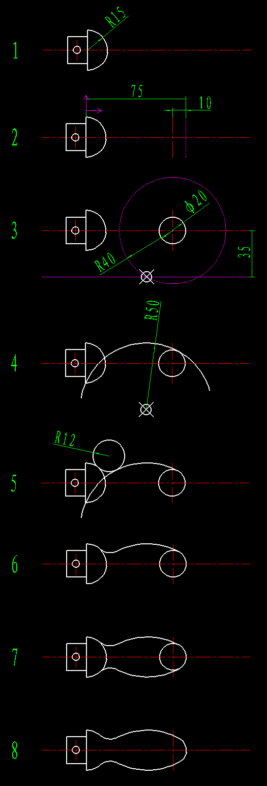

发表于 2010-9-30 17:14:00 | 显示全部楼层
这个不难,我简单给楼主解答一下吧,如图:
1.第一步不难,我就不多说了。以中心线和台阶面实线交点为圆心做Φ=30。
2.偏移65找到另一端圆弧的中心点。
3.由于相切,因此R=50的大圆弧与端圆弧的圆心距=50-10=40因此做圆Φ=80。由于手柄肚Φ=30,因此圆心到中心线距离=50-30/2=35。平行线做35后与Φ80的交点就是圆心。
4.做出该圆Φ=100,此处切为圆弧R=50。
5.用两点半径做R=12与两圆弧相切。注意选择切点时可以按空格键调用点工具菜单,也可以直接使用热键T。
6.切啊!切!
7.镜像一下!
8.切掉最后一部分,图形就完成了。
9.最后标注尺寸就可以了。

发表于 2010-9-30 20:02:00 | 显示全部楼层
楼上的是在用直尺圆规画图吗?或者是工人在画样板?画R50有那么麻烦吗?平面几何学的不好的话还真作不出来。1楼的画法才是正解,那么好的命令干嘛不用(两切点-半径),R12用过渡圆角的方法画应该更简单些。
  如果用楼上的方法向初学者推荐的话,我想绝大数的初学者一定会觉得电子图板的功能非常差而改用其他软件,这对电子图板的推广极其不利。

发表于 2010-10-4 22:58:00 | 显示全部楼层
回复 4# ccchhhzzz 的帖子
首先很感谢您在论坛的热心解答,有您的参与相信我们的论坛会做得更好。
关于R50的画法问题,我正是在看过2楼的回答后才决定做以上回答的。首先必须说明,二楼的方法非常好,是一个非常有效率的绘制方法,可以根据与两个实体的相切关系+半径直接确定圆。但不知您之际绘制过没有,如果绘制后您会发现,做出来的圆(弧)是否是您希望的圆(弧)呢?答案是未必。因为符合与两实体相切且R=50的圆一共有4个,而电子图板默认做出的都是外切圆。因此如果是初学者,很可能因为绘制出的是外切圆而认为无法绘制。
那么电子图板真的如此不智能?连个内切都画不出?当然不是这样的,只要您在外切预览的状态下,让鼠标扫过圆面,就会该为内切模式。不过以上叙述并不直观,如果是新手可能不好理解。因此采用尺规定心的方法做了一个比较传统的回复。

发表于 2010-10-5 08:54:00 | 显示全部楼层
我觉得这不是问题。对于初学者,在学习圆弧的画法时就应该了解切点的位置不一样,所画圆弧不一样,而且也应该了解CAXA有预览功能(这一点比AUTOCAD要强很多),一看不就知道圆弧在哪儿了吗?再说“以上叙述并不直观”也未必,预览的图不是也可以截吗?
  按楼上的解释,至少第五步应该用APPR画吧?为什么还用CIRCLE,再TRIM。
