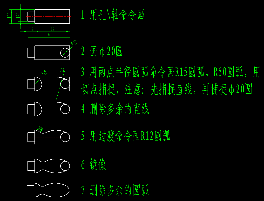

各位高手 看看 这张图 怎样画

<P>我也画一次</P>
<P>
png
png
</P>

发表于 2010-10-8 23:16:00 | 显示全部楼层
楼上的,画的不错,初学者应该能看的很明白了。

发表于 2010-11-3 21:15:00 | 显示全部楼层
这样的问题对任何绘图软件都是不成问题的,但是想又快又好,把软件活学活用却是需要下些功夫的

发表于 2010-11-3 21:17:00 | 显示全部楼层
4楼的那个“过渡圆角的方法”就是活学活用,把图板用精、用好了

发表于 2010-11-4 10:39:00 | 显示全部楼层
严格说来,此题有不定解! 楼上各位都默认了手柄头部直径是φ30, 这个默认没有根据!

发表于 2010-11-4 13:00:00 | 显示全部楼层
绘制R10的圆弧和R3的小圆时,确定圆心位置还可以通过F4键指定临时参考点,然后输入@-10,0这样的相对坐标。

发表于 2010-11-4 22:21:00 | 显示全部楼层
所谓的“高手”也是从“直尺圆规画图”的方法总结、提高而成的,新手入门有个过程,不过在用“直尺圆规画图”时应该想想,CAXA那么多命令何时才能派上用场?只要把这些命令用“活”,就能够做到又快、又准、又好,没有画不出来的图纸

发表于 2010-11-5 07:40:00 | 显示全部楼层
单就画此图而言,与30是否是直径无关,这只是一个视图,严格将确实无法确定30是否是直径,但这并不影响此图的画法。即便认为该图是拉伸体的底面草图,也不影响画法。
