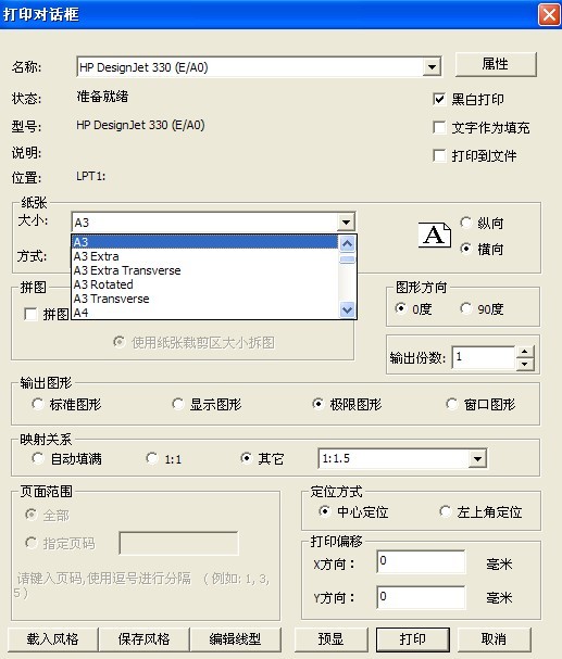

发表于 2010-12-3 16:25:00 | 显示全部楼层
属性打开啦,没出现你那样的菜单内容啊。
wangch8070 发表于 2010-12-3 16:05:00
打印对话框里,你也选择这个纸张啊。。

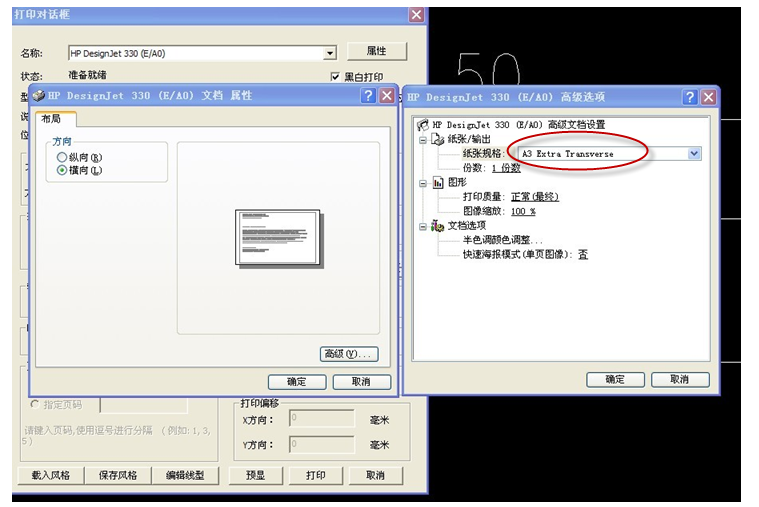

发表于 2010-12-3 14:33:00 | 显示全部楼层

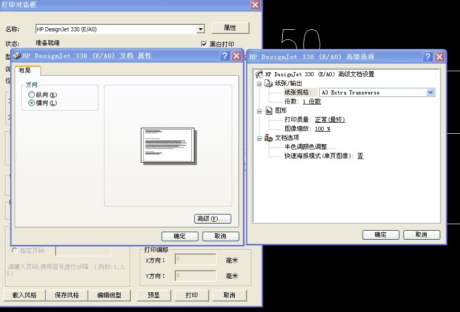

点打印界面最上面,打印机名称后面的【属性】,就调出了打印机的参数对话框,上图是打印机参数中纸张大小的设置界面,每个打印机都会略有不同,都应该有这个选项。

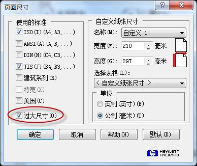

 楼主| 发表于 2010-12-3 14:19:00 | 显示全部楼层
真的找不到A3过大尺寸这个名称,如下图:
