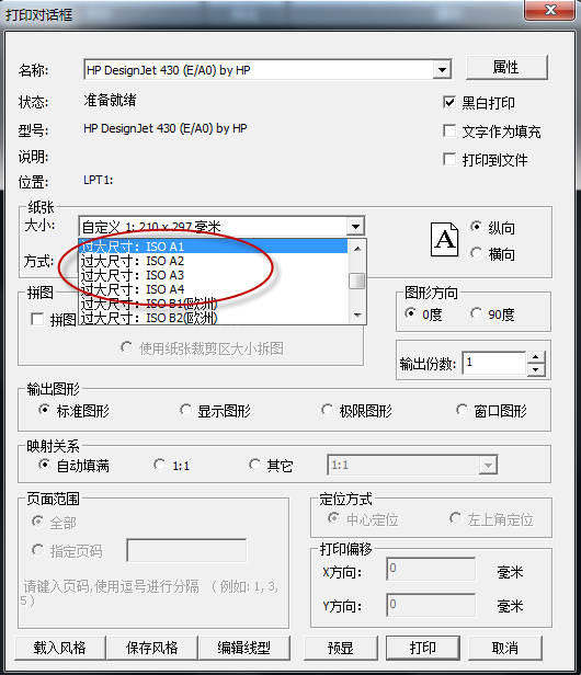

发表于 2010-11-18 14:07:00 | 显示全部楼层
楼主选的纸张不合适,应该选择“过大尺寸”的纸张就可以了。别用普通的A1、A4纸张:
png
png

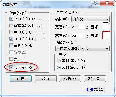

自定义纸张时,也一定要勾上“过大尺寸”这个勾
png
png

 楼主| 发表于 2010-11-23 11:26:00 | 显示全部楼层
上面那个自定义《页面尺寸》窗口是怎么出来的啊,我咋搞不出来呢,请指教。谢谢!
