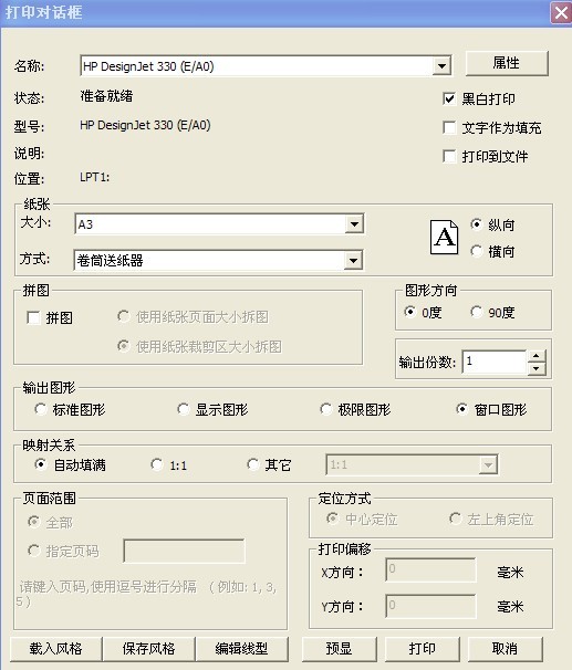

在CAXA2011中如何采用绘图仪单张打印图纸

能不能看看你的caxa打印对话框的设置?就是像17楼的那个对话框。

 楼主| 发表于 2010-11-24 16:29:00 | 显示全部楼层
打印页面如下,请指教一下。

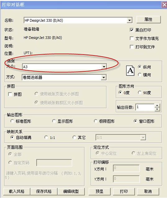

发表于 2010-11-24 16:55:00 | 显示全部楼层
点一下这里啊,。。。。看看有没有“过大尺寸A3”,不要用“A3”

 楼主| 发表于 2010-12-3 12:57:00 | 显示全部楼层
CAXA应用文件里需不需载入打印机程序啊。因为在CAD里面需要在选项里进行设置,请指导

发表于 2010-12-3 13:24:00 | 显示全部楼层
1.将A3纸张改为[过大尺寸:A3]
2.CAXA里不需要载入打印机程序,只要你机器里能识别的打印机就都可以用。

 楼主| 发表于 2010-12-3 14:19:00 | 显示全部楼层
真的找不到A3过大尺寸这个名称,如下图:

 楼主| 发表于 2010-12-3 14:20:00 | 显示全部楼层
能不能详细说明一下怎么改,本人真无法找到。

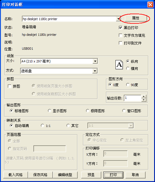

发表于 2010-12-3 14:33:00 | 显示全部楼层
点打印界面最上面,打印机名称后面的【属性】,就调出了打印机的参数对话框,上图是打印机参数中纸张大小的设置界面,每个打印机都会略有不同,都应该有这个选项。

 楼主| 发表于 2010-12-3 16:05:00 | 显示全部楼层
属性打开啦,没出现你那样的菜单内容啊。
