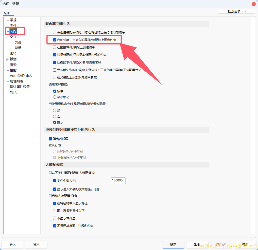

另外,再到选项的交互,图素库的拖拽行为   里去掉   从图素库中创建后可以自由在空间中拖动    的勾选即可

可以到工具栏,菜单,右下角选项,装配里,勾选 自动对第一个插入的零件/装配加上固定约束,以及下面的,在拖拽零件/装配上创建约束

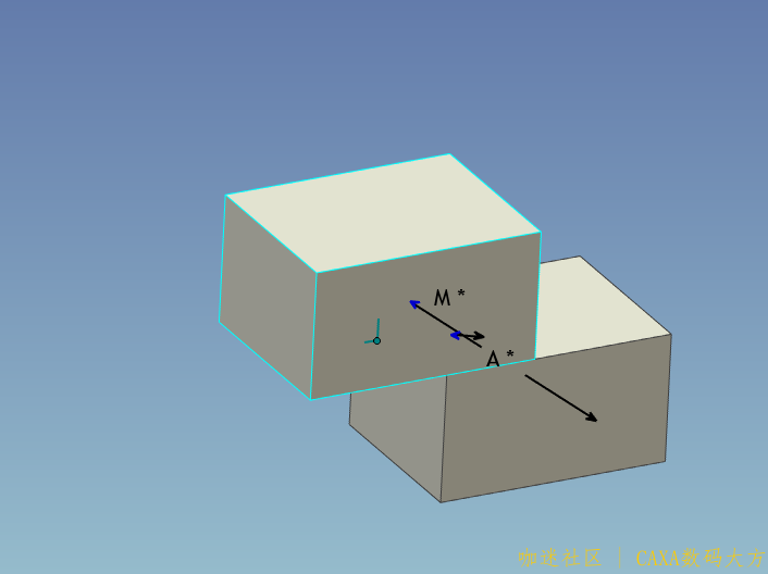

楼主的意思我听的不是很明白,不过倒是有个磁吸?右键单击锚点,有四个选择:空间自由移动,沿表面拖动,附着在曲面上,不允许拖动。 不知道有没有你想要的功能。
