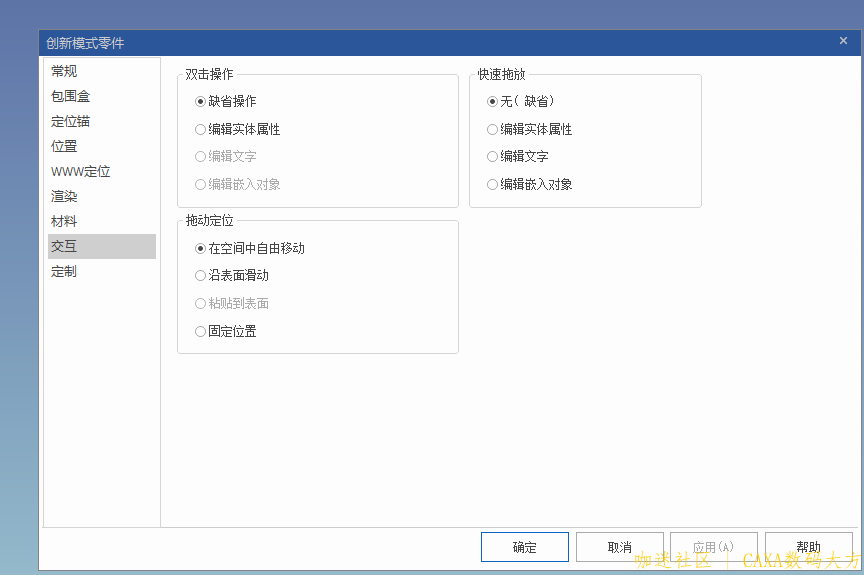

 楼主| 发表于 2024-11-27 15:53:57 | 显示全部楼层
我的意思就是从图素库拉出来的零件,或者装配那插进来的零件都是不能动的。只能用三维球移动。如果打开零件的属性--交互--拖拽行为,会默认在固定位置选项。我想可以设置成默认在空间中自由移动。不是每个零件去设置,而是系统选项可以勾选。

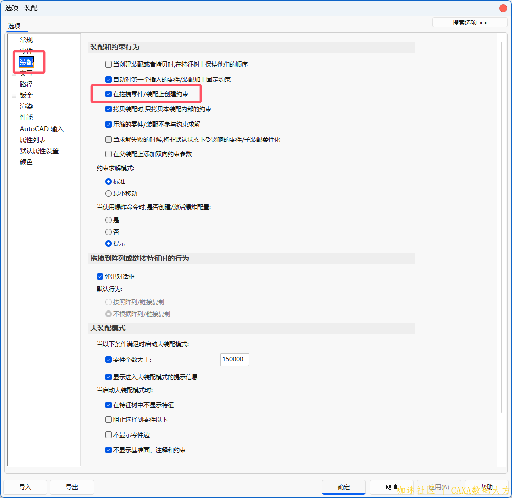

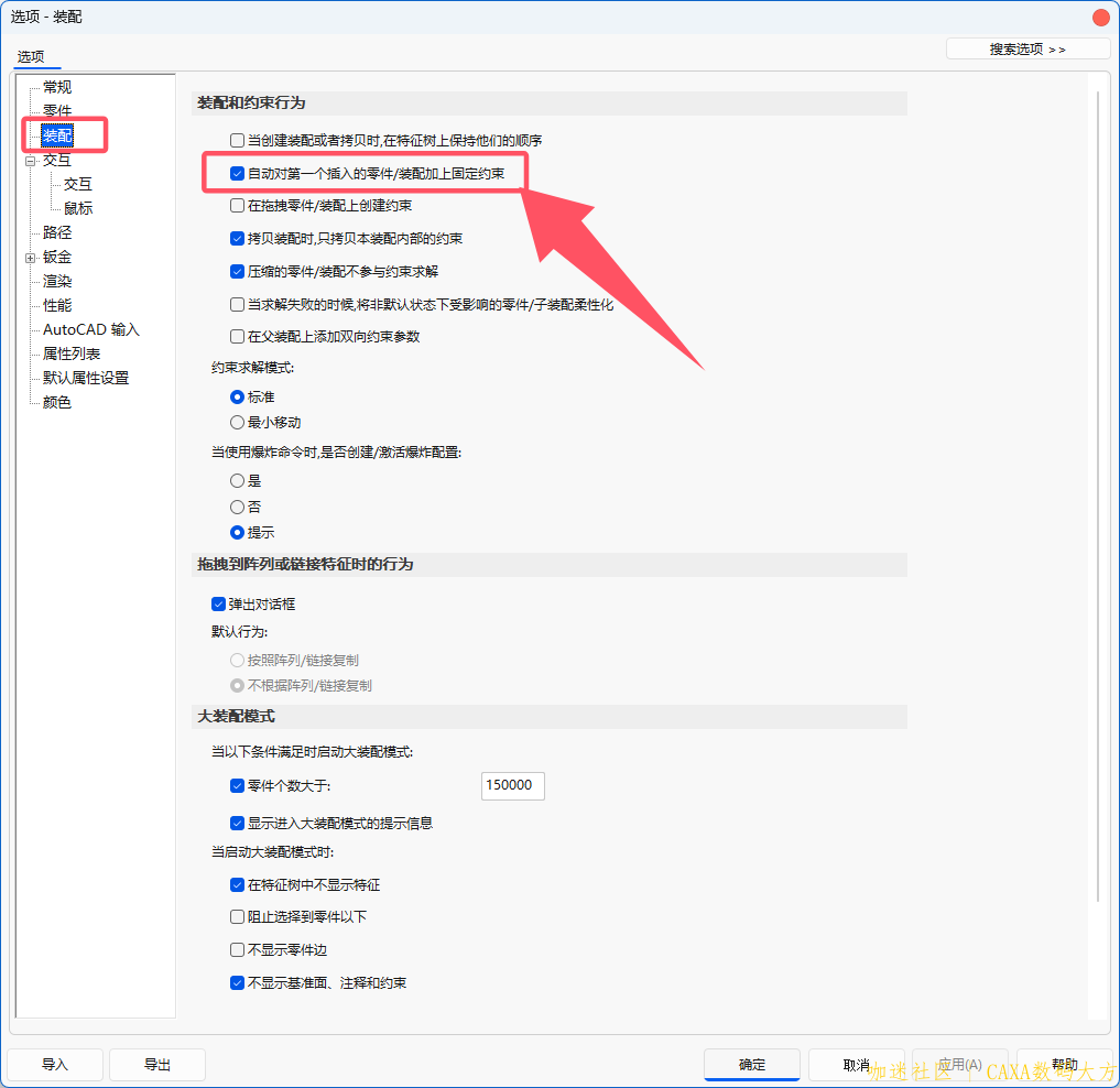

发表于 2024-11-27 17:44:18 | 显示全部楼层
mcq100vb100 发表于 2024-11-27 15:53
我的意思就是从图素库拉出来的零件,或者装配那插进来的零件都是不能动的。只能用三维球移动。如果打开零件 ...
可以到工具栏,菜单,右下角选项,装配里,勾选 自动对第一个插入的零件/装配加上固定约束,以及下面的,在拖拽零件/装配上创建约束

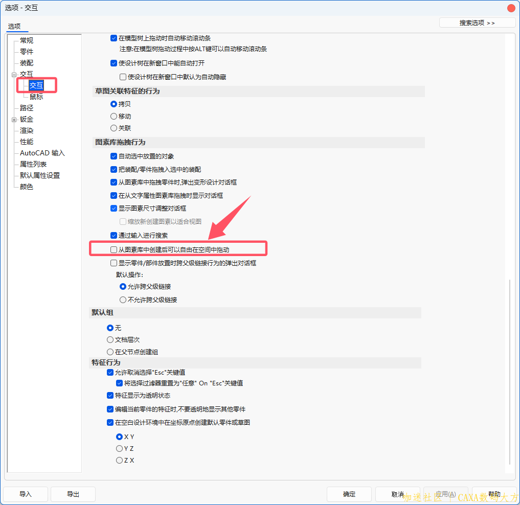

发表于 2024-11-27 17:48:46 | 显示全部楼层
另外,再到选项的交互,图素库的拖拽行为   里去掉   从图素库中创建后可以自由在空间中拖动    的勾选即可

 楼主| 发表于 2024-11-28 07:47:44 | 显示全部楼层
谢谢,原来已经添加了,那就当我没说吧。我们21版的没有这个选项。公司买的21版,短时间估计也升级不了了。
