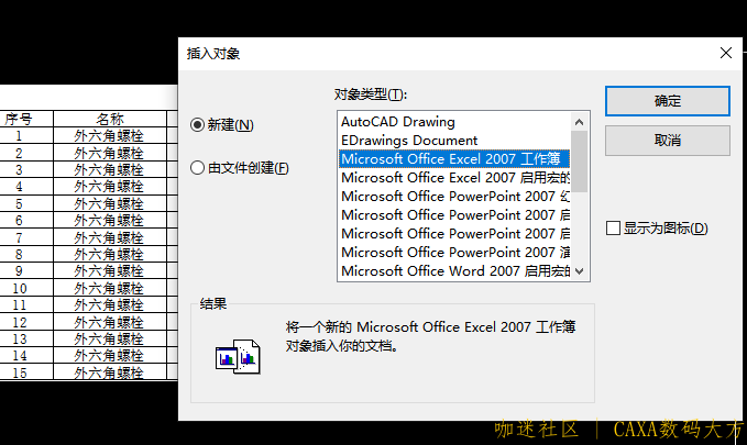

发表于 2025-6-3 10:57:44 | 显示全部楼层 |阅读模式

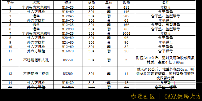

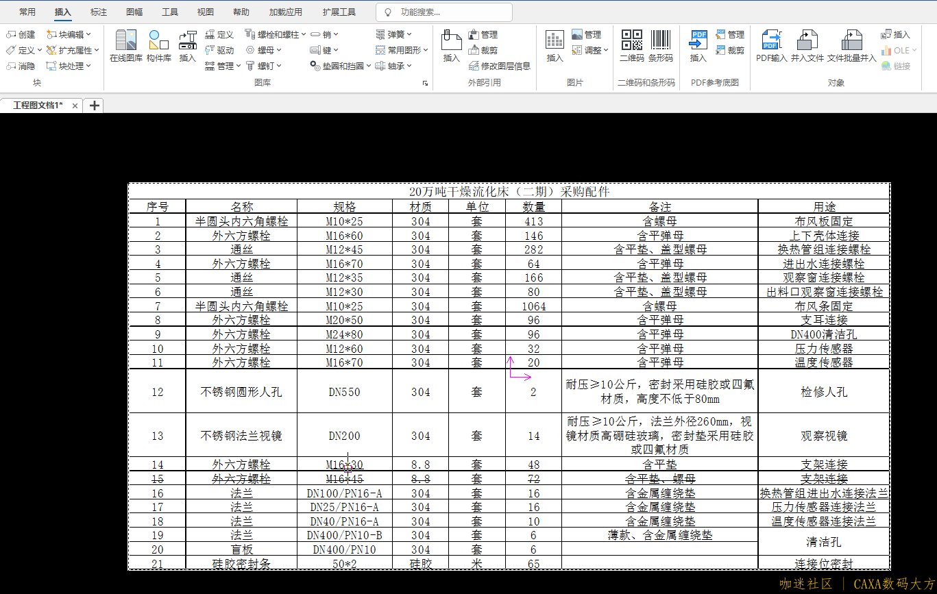

不管怎么缩放都不行,
软件里显示的范围
软件里显示的范围
实际文件内容
实际文件内容

发表于 2025-6-6 09:00:34 | 显示全部楼层
rxd121442094 发表于 2025-6-5 14:43
这个是16项,只显示了15项
好的,我反馈一下

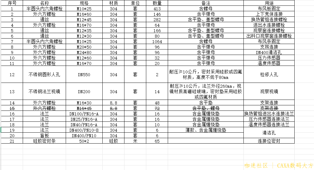

 楼主| 发表于 2025-6-5 14:43:07 | 显示全部楼层
yejjyejj 发表于 2025-6-5 10:17
我打开您上传的图纸也没问题呢
这个是16项,只显示了15项
362

发表于 2025-6-5 10:17:05 | 显示全部楼层
我打开您上传的图纸也没问题呢

发表于 2025-6-5 09:50:12 | 显示全部楼层
rxd121442094 发表于 2025-6-4 20:41
2025机械板,黑底白字是怎么设置的?我是插入的表格
我用您的方式插入也没问题

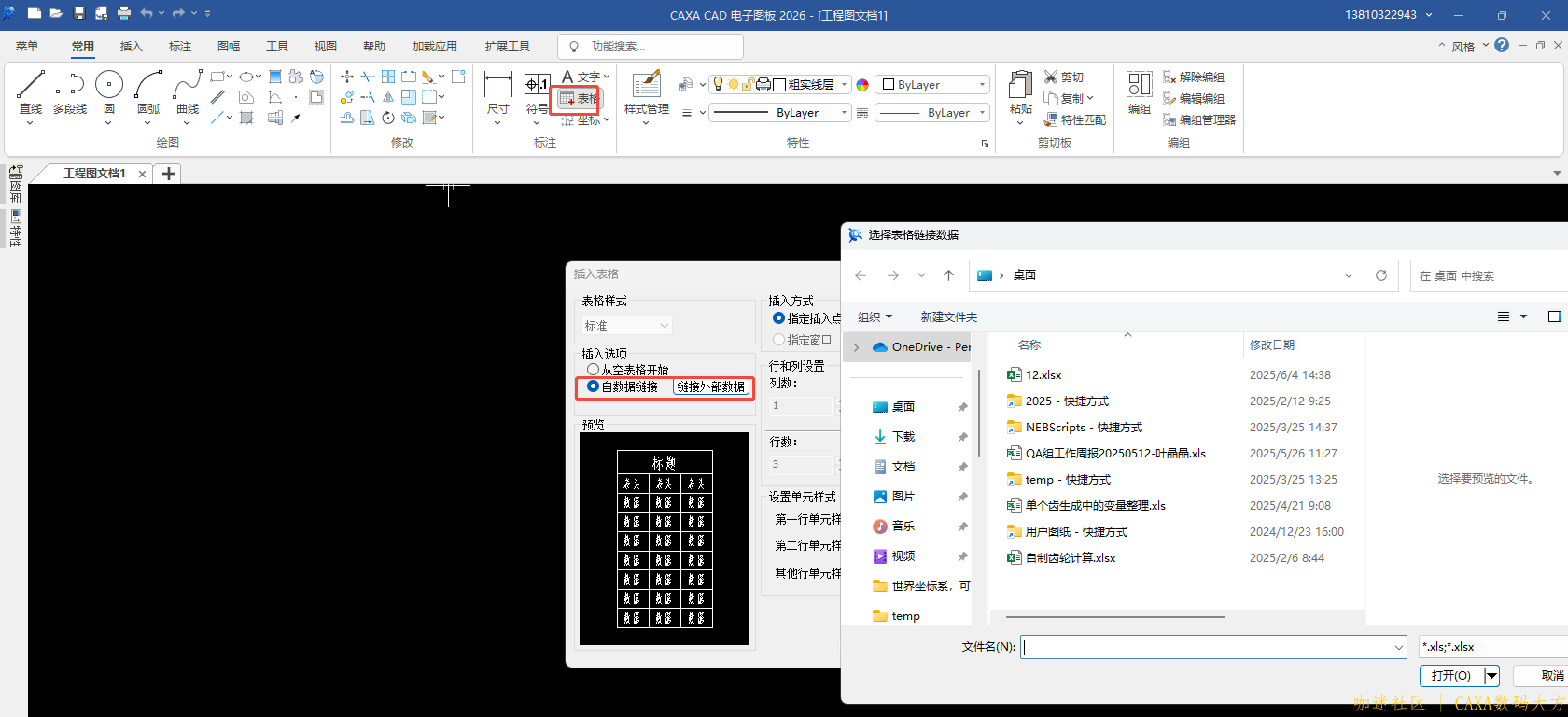

发表于 2025-6-5 09:46:13 | 显示全部楼层
使用表格----自数据连接----连接外部数据,您试试这种方式能否达到您的需求

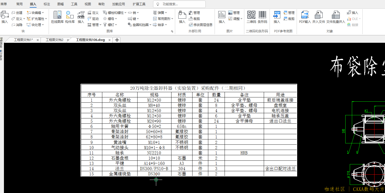

 楼主| 发表于 2025-6-4 21:14:25 | 显示全部楼层
yejjyejj 发表于 2025-6-4 16:04
您好,我这里正常,您的系统是什么?电子图板版本是哪个?
这个文件您看下
工程图文档106.dwg

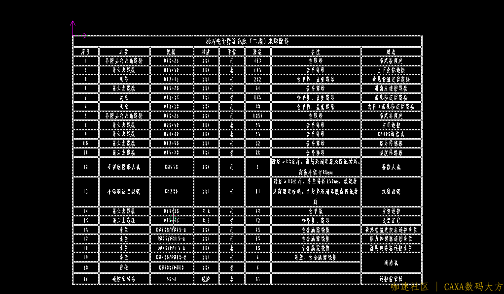

 楼主| 发表于 2025-6-4 20:41:07 | 显示全部楼层

发表于 2025-6-4 16:04:44 | 显示全部楼层
rxd121442094 发表于 2025-6-4 08:16
创建的时候显示的是正常的,如果在新增,那新增的项

 楼主| 发表于 2025-6-4 08:16:38 | 显示全部楼层
yejjyejj 发表于 2025-6-3 14:22
麻烦您发一下excel表格
