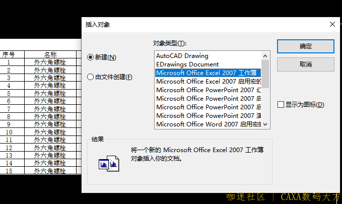

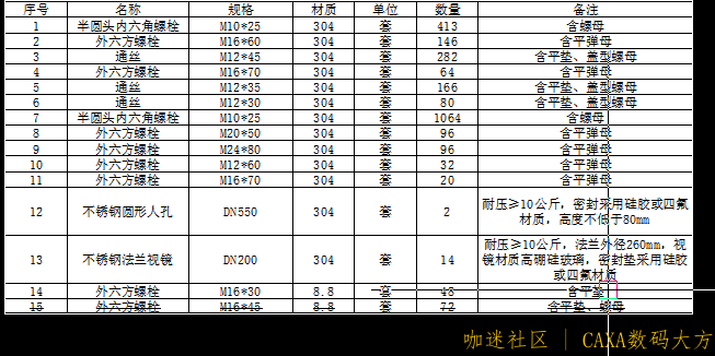

不管怎么缩放都不行,
软件里显示的范围
软件里显示的范围

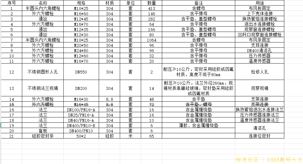

实际文件内容
实际文件内容

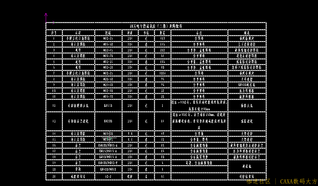

这个文件您看下
工程图文档106.dwg
153.55 KB, 下载次数: 588

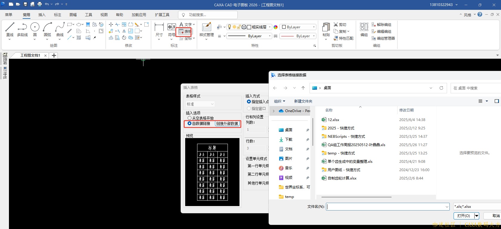

发表于 2025-6-5 09:46:13 | 显示全部楼层
使用表格----自数据连接----连接外部数据,您试试这种方式能否达到您的需求

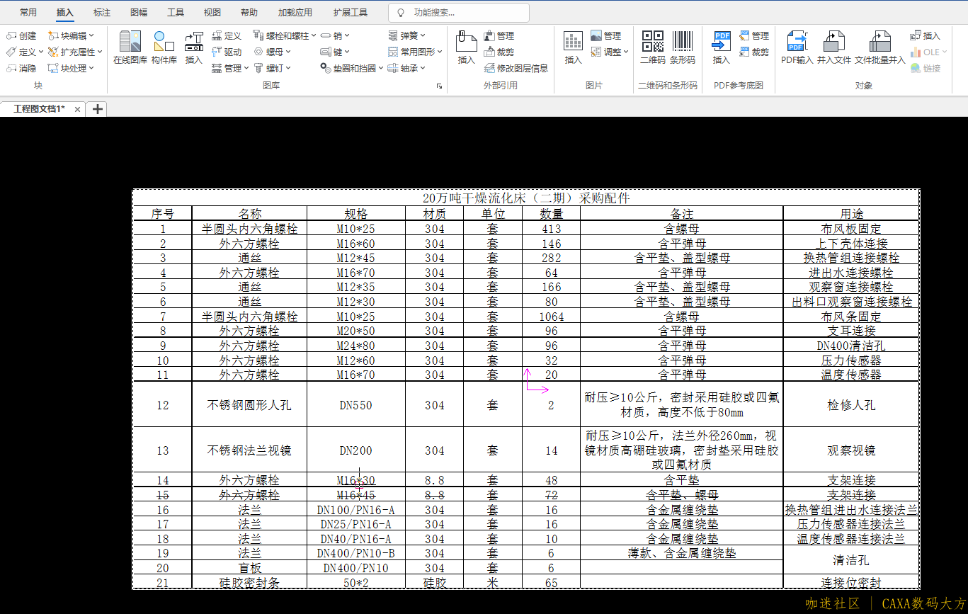

发表于 2025-6-5 09:50:12 | 显示全部楼层
rxd121442094 发表于 2025-6-4 20:41
2025机械板,黑底白字是怎么设置的?我是插入的表格
我用您的方式插入也没问题

发表于 2025-6-5 10:17:05 | 显示全部楼层
我打开您上传的图纸也没问题呢

这个是16项,只显示了15项
